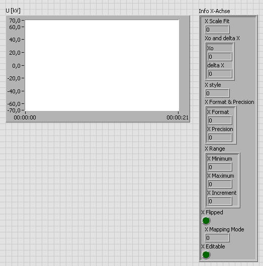

Hallo!
Ich bin zur Zeit beschäftigt ein altes Labview Projekt auf Stand zu bringen (5.1 -> 2011 SP1).
Soweit so gut...mit Zwischenschritten ist alles drüben und die Umstellung von Traditional auf DAQMX hat auch geklappt.
Im alten Projekt wurden Diagramme abgespeichert in dem im Eigentschaftsknoten des Diagramms "XAchseInfo", "YAchseIno" und "Historie" in eine Datei geschrieben wurden.
Leider will LV2011 nur die Hälfte davon wissen... Das schreiben funktioniert...ich kann alte Datensätze lesen und im Diagramm anzeigen. (Cluster aus Datei -> Eigenschaftsknoten "XAchseInfo" -> wird übernommen
Die selbe Funktion auf "lesen" gestellt führt zum Absturz von Labview.
"DAbort 0x34E86741 in NumericSupport.cpp"
Ich habe versucht die Informationen aus dem Cluster über ein SubVI zu rekonstruieren um den Bug zu umgehen, aber irgendwie sind es nicht die selben Daten.
Wo versteckt sich "XAchseInfo" in den Eigenschaften? Direkt habe ich es nicht mehr gefunden.

Hallo Mirko,
das, was bei LV5 noch ein großer Cluster XAchseInfo war, ist jetzt einzeln verfügbar.
Du findest all diese Properties unter dem Eintrag "X-Achse"...
Und ja, LV2011 stürzt beim Lesen der Uralt-Property ab. Die ist ja nicht umsonst als "deprecated" gekennzeichnet (über ihre Färbung)!

Hallo!
(konnte erst nach den WE antworten)
Irgendwie dachte ich mir das schon: Aber irgendwie sind die neuen "Eigenschaften" nicht 100% kompatibel zu den alten...
Damm setze ich mich mal ran und stricke das neu.
