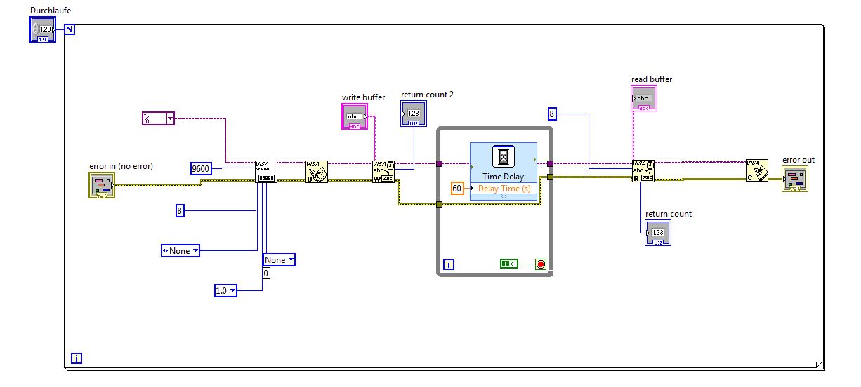

Guten Tag an alle,
ich habe seit etwa einer Woche begonnen mit Labview 2011 zu arbeiten, bin also ein blutiger Anfänger.
Meine Aufgabe ist es, von dem Mehrkreisregler C15 (über serielle Schnittstelle COM1), an denen 4 Thermoelemente verbunden ist (später kommen noch einige hinzu), die Messdaten auszulesen und dann abzuspeichern.
Mein Problem ist, dass ich keine Daten empfangen kann. Es kommen keine Bytes wieder zurück. Es kommt immer ein Fehler.
Ich vermute, dass ich die einzelnen Kanäle ansprechen muss, aber ich weiß nicht, wie das gehen soll.
Außerdem gab es auch keine Treiber vom Hersteller. Nur ein Programm (Paracon), welches die Daten aber lesen und abspeichern kann.
Muss man vielleicht das Programm(Paracon) mit in das Labview-Programm einbeziehen?
Im unteren Bild habe ich ein Bild von meinem Block Diagramm gemacht.
Ich hoffe, Ihr könnt mir helfen. Danke.
CR15: http://www.fellereng.de/?page=anlagenbau...091d479152
Paracon: http://www.fellereng.de/?page=download&P...091d479152
04.10.2012, 18:21
RE: Mehrkreisregler C15
Du musst das umsetzen, was im Dokument "Protokollbeschreibung FE3-BUS (218kB)" (s. dein 2. Link) beschrieben ist. Nur Schnittstelle öffnen und Bytes lesen wollen langt nicht.

Danke für die schnelle Antwort, Jens.
Ich habe nun mein Programm aktualisiert. Könntest du mir sagen, ob es soweit korrekt ist (also theoretisch funktionieren würde) ?!

hallo,
ich habe es nun ausprobiert, aber leider kommt ein Fehler beim Lesen.
Anscheindend werden 0 Bytes gelesen.
Hat jemand eine Idee?
05.10.2012, 14:11
Kasi Offline
Beiträge: 342
Registriert seit: Dec 2010
6 - 2009
79194
{etx} sollst du nicht "wörtlich" übertragen. Ich zitiere aus dem von jg bereits genannten Dokument:
Zitat:ETX entspricht einer übertragenen 03h und wird hier mit {etx} geschrieben.
Das heisst, dass du als letztes zeichen noch 03 in Hex anfügen musst.

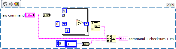

Kasi Offline
Beiträge: 342
6 - 2009
79194
Diese Idee mit der Prüfsumme finde ich übrigens extrem sadistisch. Hier mal ungefragt ein SubVI-Vorschlag, wie man das programmatisch lösen kann.
