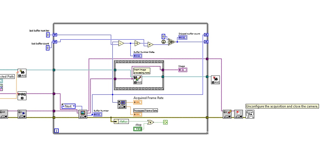

Hallo liebe LVler,
ich würde gerne mit meiner GIGe Kamera *.avis aufnehmen und gleichzeitig überprüfen, ob ich Verlust an Bildern habe. Ich bin nun so vorgegangen, dass ich das Beispiel "grab and detect skipped buffers" dahingehend adaptiert habe, dass ich gleichzeitig ein *.avi aufzeichne. Problem ist nur, dass ich schon bei geringen Bildraten, Bilder verliere. Kann mir jemand einen clevereren Weg sagen, wie man das realisieren kann, oder hat jemand ein Beispiel? Ich habe Dinge über "Consumer/Producer"-Strukturen gelesen, oder über die Möglichkeit die Bilder erst in einer Matrix abzulegen und sie am Ende der Aufnahme erst in *.avi zu konvertieren.
Ein stream der Bilder (LV) und auch das Aufnehmen von *.avis (Fremdsoftware) geht, d.h. für mich, dass es nicht an der Hardware liegt.
Hat jemand Rat? Ich wäre zu tiefst verbunden.
Liebe Grüße
Philipp

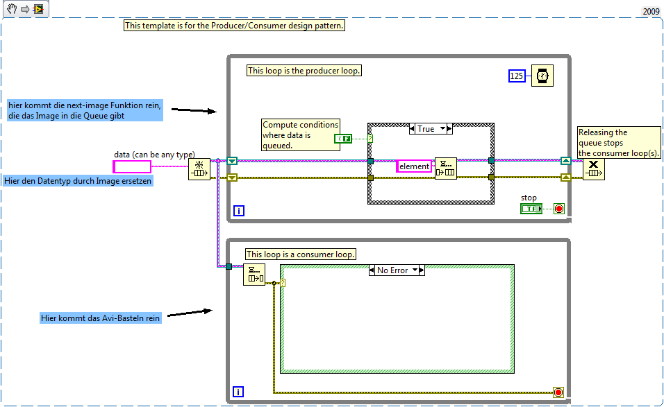

Consumer/Producer ist da auf jeden Fall eine gute Idee, damit die Abholung der Bilder nicht auf die Prozessierung warten muss.
Ich hab das Template, das du unter "new..." finden kannst, mal mit ein paar Modifikationen (hellblau) für deine Anwendung kommentiert.
Insgesamt wird das dann bei längerer Laufzeit zu einer Auffüllung der Queue führen. Wenn du das Programm dann also über den "Stop"-Button stoppst, sollte es noch eine ganze Weile weiterlaufen, bis es die Queue komplett abgearbeitet hat wird die Queue-Referenz gelöscht und somit auf der Consumer-Loop unten abgebrochen. Dein Avi enthält dann nur die Bilder, die bis zum Abbruch prozessiert werden konnten, der Rest geht verloren (oder kann noch nachträglich über die "remaining elements" der Release Queue Function oben rechts prozessiert werden).

@Kasi
Vielen dank für Deinen Tip. Ich werde mich daran versuchen. Wenn ich also einen genügend langen Nachlauf garantieren kann, dann sollte ich auf dem *.avi alles an Information finden. Mein Problem mit der Queue ist, dass die doch gehalten werden muss. Das wird dann im RAM geschehen, wenn der jetzt aber limitiert ist, dann begrenzt das automatisch meine Länge des *.avis, oder? Da ich im Moment mit der 32bit Version arbeite, komme ich dann nicht so weit..

Ich finde das Template nichtBlink Habe zwar die new Kategorie entdecken können(LV2009/2010/2011), doch producer/consumer is da nicht zu finden.
10.10.2012, 11:33
Kasi Offline
Beiträge: 342
Registriert seit: Dec 2010
6 - 2009
79194
RE: Bildverlust bei avi über GIGe
Ja, das ist etwas tiefer in der Hierarchie versteckt, entschuldige den knappen Hinweis:
File -> New.. -> From Template -> Framworks -> Design Patterns -> Prod/Cons Design Pattern (Data)
Oder du speicherst das von mir im alten Beitrag angehängte Snippet einfach auf deiner Festplatte und ziehst es per Drag-n-Drop in dein Blockdiagramm.
