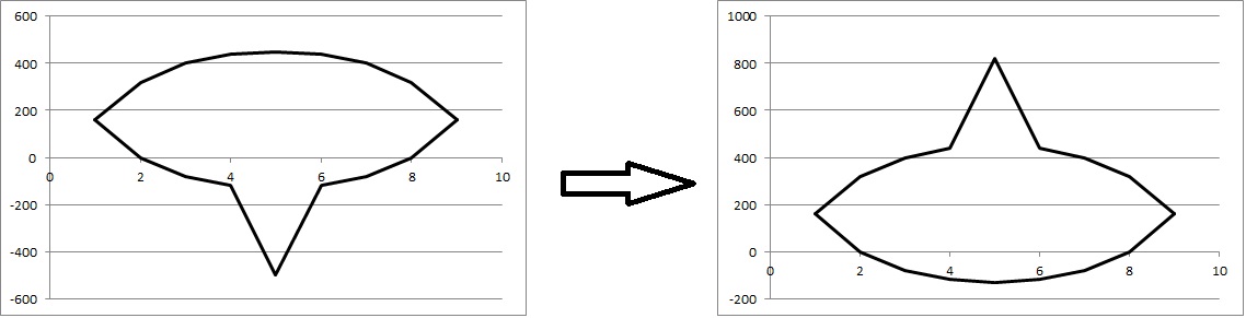

nachdem google nicht mein Freund ist, hoffe ich, ihr könnt mir helfen.
Ich möchte gerne eine Möglichkeit implementieren, einen Plot um einen Winkel drehen zu können. Leider gestaltet sich das doch etwas schwieriger, als gedacht. Einzige Möglichkeit bisher, ich multipliziere meine Werte mit einer Rotationsmatrix. Diese rotiert mir meine Werte jedoch nur um den Ursprung. Ich möchte jedoch nur den Plot um seine Mitte rotieren (siehe Anhang). Noch besser wäre natürlich eine variable Roatationsachse.
Vielen Dank vorab!
Sanjo

Gut, habe auch gerade gesehen, dass ich die Raotation nicht extra einfügen musste, es gibt dafür VI's, z.B. "2D Cartesian Coordinate Rotation VI".
