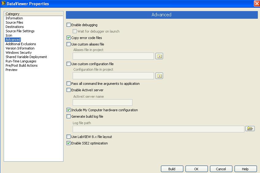

Auf dem Rechner wo das Programm ausgeführt wird, ist eine runtime engine installiert, somit würde ja eine exe ausreichen. Weil ich aber nicht weiß in wie weit das Programm noch vervielfältigt wird, möchte ich lieber einen Installer erzeugen.VISA, SharedVariables und xyz werden im Programm nicht verwendet. Ich verwende z.B. die Referenz "This Vi" für die Einstellung eines Eigenschaftsknoten. Es werden an der ein oder anderen Stelle im Programm der dynamische Datentyp, wegen vorhandenen Express-VIs verwendet.
Ich habe auf dem Rechner eine Projekt meines Vorgängers gefunden, welcher nicht mehr erreichbar ist.
In diesem Projekt wurde zwei Programme eingefügt, welche vom DAQ stammen(siehe Bild). Desweiteren wurde beim Bilden der Applikation ein Hacken gesetzt (siehe Bild), welchen es in meinem Projekt nicht gibt.
Ich habe versucht die Infos auf mein Projekt zu übertragen, nur der builder fragt mich immer nach einer .txt wenn den DAQ einfügen möchte.

Danke für den Link. Nur irgendwie hilft mir diese Infos über SSE2 grad nicht weiter. Wie kann ich das auf mein Projekt übertragen?? Sry für meine großen Wissenslücken zu diesem Thema.
In meinen Projekt sowei im vorhandenen Projekt ist SSE" enabled, weil der Zielrechner die Eigenschaften nicht besitzt. Ich meinem Projekt kann ich nur nicht den Haken bei "Include ... hardware configuration" setzen.

Hallo.

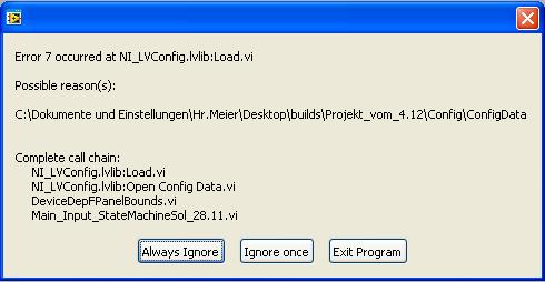

Das ist richtig! Versuche ich das mal anders auszudrücken. Auf dem PC wo ich arbeite liegt ein Projekt sowie eine fertige Exe von meinem Vorgänger. Die Exe geht ohne Probleme. Jetzt habe ich das Programm in einigen Punkten optimiert und möchte davon jetzt auch eine lauffähige exe + Installer herstellen. Meine fertige EXE gibt auf den gleichen Rechner Fehlermeldungen aus. Ich habe mein Projekt, mit den Projekt eines Vorgänger verglichen und habe festgestellt das bei mir im Projekt die in dem Bild (siehe oben) dargestellten DAQ-Programme, sowie der Haken bei "Include ... hardware configuration" fehlen.
Meine wichtigste Frage ist jetzt, wie binde ich den DAQ ins Projekt mit ein?
Die Fehlermeldungen sind im Anhang. Hinzu kommt das ich bestimmte SubVIs nicht öffnen kann, obwohl ich sie in Projekt mit eingebunden habe.

Hallo Timm,
die gezeigten Fehlermeldungen haben erstmal nichts mit DAQ zu tun.
Vielmehr verweisen sie auf eine fehlende INI-Datei. Welche das genau ist, musst du in deinen VIs nachschauen, die CallChain wird ja jedesmal vom Fehlerdialog angezeigt!
Zitat:Hinzu kommt das ich bestimmte SubVIs nicht öffnen kann, obwohl ich sie in Projekt mit eingebunden habe.
Kannst du das mal genauer erläutern? Warum kannst du die nicht öffnen, wenn sie augenscheinlich existieren?
