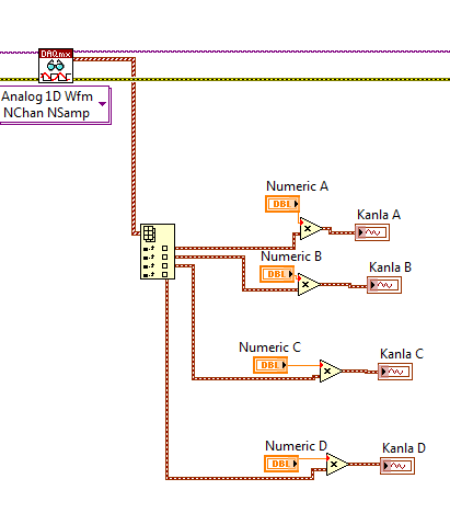

Hallo Leute,
ich habe jetzt ein Probelem über DAQmx Read...
siehe untere Bild
Bitte Hilfe!!

Gar nicht. 4 Tasks -> 4x auslesen!

wenn innerhalb dem Task nur CH2 und CH4 besteht, CH1 und CH3 sind aus.
wie zeigt CH2 und CH4 auf Kanal B und Kanal D?

Wenn der AI-Task nur aus 2 Kanälen besteht (egal ob das AI0+AI2 oder AI1+AI3 sind), dann ist auf Array-Index 0 der erste Kanal innerhalb des Tasks (also z.B. AI0 oder AI1) und auf Array-Index 1 der zweite Kanal im Task (also AI1 oder AI3)
