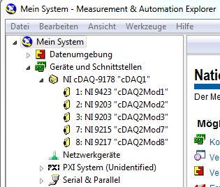

ich bin mir nicht ganz sicher, ob es möglich ist: Ich habe ein sehr komplexes LabVIEW-Programm übernommen, indem via Cluster und Case - Bundling diverse unterschiedliche AI Aufgaben in einem Task vereint werden. Ist das überhaupt möglich?
In meinem Fall werden Stromeingänge (über NI 9203) und Spannungseingänge (über NI 9215), die in einem cDAQ-9178 in stecken zusammen auf einen Task gelegt.
Ich bin in den VI's noch am Suchen, wo die richtige Stelle ist, an der mein Error -200220 erzeugt wird, wäre aber dankbar wenn ihr erstmal meine bisherige Fragen beantworten könntet. Gegebenenfalls muss ich mein entsprechendes VI dann später mal hochladen.
Wenn ich die NI Webseite richtig verstehe, liegt der Error daran, dass ich die Beschriftung der physikalischen Kanäle von "cDAQ1/ai0:10" z. B. auf "Dev1/ai0:10" ändern muss. (Quelle: http://digital.ni.com/public.nsf/allkb/3...720055D0E4 )

Hier willst du aber Kanäle auf 2 verschiedenen Devices in einen Task legen. Dies dürfte problematisch sein. Welche Namen haben den deine Geräte/Module in MAX? Kannst du mal einen Screenshot von MAX anhängen?
Zitat:Wenn ich die NI Webseite richtig verstehe, liegt der Error daran, dass ich die Beschriftung der physikalischen Kanäle von "cDAQ1/ai0:10" z. B. auf "Dev1/ai0:10" ändern muss.
Dies bezieht sich aber auf ein physikalisches Gerät - das funktioniert leicht. Deine Module dürften aber als getrennte Geräte zählen - siehe meine Fragen nach dem MAX-Screenshot...

Hier nochmal mein MAX:
Momentan arbeite ich mit einem virtuellen Gerät, da ich die ersten Probleme von zuhause aus löse. Später wird das dann durch Hardware ersetzt.

Auffällig bei dem MAX-Screenshot ist die Abweichung cDAQ1 beim Carrier Namen und cDAQ2Mod1/2/3/7/8 bei den Modulen.

Error -200220 ist gefunden!
Wie man in dem Photo sieht:
habe ich vorher einen realen Device gehabt, und diesen gelöscht um den virtuellen Device an Stelle 1 rücken zu lassen. Dafür habe ich das cDAQ2 umbenannt zu cDAQ1. Allerdings habe ich die eingesteckten NI Module nicht umbenannt. Sie hießen also immer noch cDAQ2ModX (X steht für die Modulnummer). Das führte zu der Fehlermeldung. Ich habe sie also alle zu cDAQ1ModX umbenannt. Somit war die Fehlermeldung beseitigt.
