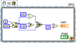

und wenn's mal irgendwo in einer Schleife gebraucht wird, könnte man auch schnöde rechnen:
Edit:
Isi, du solltest mal deine Abbruchbedingungen und die Init-Werte der Schieberegister der Schleifen überprüfen...

RE: Wert automatisch erhöhen/verringern
Hallo Isi,
vielleicht in der Form
Code:
WENN Remainder=0 DANN Pause()

Hallo Gerd,
ich würde gerne bei der grafischen Art bleiben und ungern ein Code implementieren.
Kann ich auf den Remainder zugreifen und dort eine Pause hinzufügen? Anbei das von dir vorgeschlagene VI.
Die Schleife soll den Wert von 0 auf 10 erhöhen, anschließend von 10 auf 0 verringern... Wenn der Wert auf 0 ist, soll entweder ein Countdown bis zum Start des nächsten Durchlaufs ablaufen oder per Knopf erneut gestartet werden. Wenn du mir an dieser Stelle noch helfen könntest, wäre dieses Problem endgültig gelöst.
