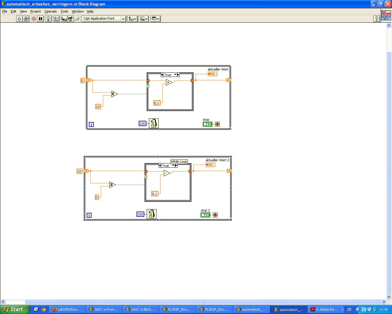

Hallo alle zusammen,
ich habe folgende Frage. Wie kann ich am einfachsten/schnellsten einen Wert, beginnend bei 0 auf z.B. 10 in 0,1er Schritte erhöhen und wenn 10 erreicht ist, wieder auf 0 verringern?
Ich habe dazu bereits ein kleines "Programmchen" mit zwei case-Strukturen geschrieben, kann sie aber nicht kombinieren. Ich bitte um Hilfe. Anbei mein VI und ein Screenshot. Ich arbeite mit LABVIEW 8.5...

Hallo Isi,
am einfachsten, in dem du diese beiden Schleifen bei Erreichen des Endwertes beendest, beide in einer Sequenz aneinanderhängst ud den Wert über eine Sequenzvariable übergibst.

RE: Wert automatisch erhöhen/verringern
Hallo Trinitatis,
vielen Dank für die schnelle Antwort. Das hat mir sehr geholfen. Genau das, was ich gesucht habe.
Dieser Ablauf muss zweimal durchgeführt werden mit einer Pause zwischen der Sequenz 1 und 2. Ich habe das versucht eben umsetzen (außer der Pause dazwischen), der Vorgang wird jedoch nach den ersten beiden Sequenzen (0 und1) abgebrochen. Ich glaube, es hat etwas mit der falschen "Local Sequence" zutun. Kannst du das bitte einmal überprüfen und erklären, warum das Programm in der Mitte abgebrochen worden ist?

14.01.2013, 14:25 (Dieser Beitrag wurde zuletzt bearbeitet: 14.01.2013 14:28 von GerdW.)
Beiträge: 17.536
und wenn's mal irgendwo in einer Schleife gebraucht wird, könnte man auch schnöde rechnen:
Edit:
Isi, du solltest mal deine Abbruchbedingungen und die Init-Werte der Schieberegister der Schleifen überprüfen...
Hallo Isi,
du prüftst nach der 2. Schleife in der 3. ab, ob der eingehende Wert, der bei 10,1 liegt <=1 ist. Da das nicht gegeben ist und deine Abbruchbedingung auf weiter bei TRUE steht, bricht er halt ab.
Setz dir mal ein paar Sonden.
Da sich dein VI aber doch noch auszubauen scheint, ist eine flexiblere Variante, wie die von Gerd sicher ratsamer. Du hast jetzt schon 4 Schleifen, wobei eine reichen würde.
Gruß, Marko
