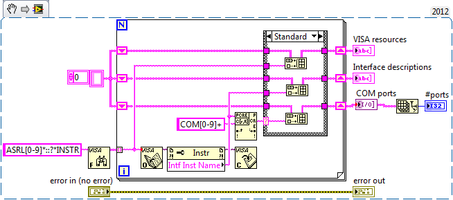

25.01.2013, 14:50

RE: Prüfen ob am Com-Port was eingestellt wurde
Wenn ich nur wüsste wie ich an das Objektnamen String Array rankomme.
Dazu müsste ich in deinem SubVI das COM ports 1D array ändern oder?
25.01.2013, 14:55
Beiträge: 17.533
Hallo arphex,
Zitat:Wenn ich nur wüsste wie ich an das Objektnamen String Array rankomme.
??? Meinst du das wirklich?
Vielleicht solltest du den Draht nutzen, auf den der rote Pfeil zeigt:
25.01.2013, 15:07 (Dieser Beitrag wurde zuletzt bearbeitet: 25.01.2013 15:09 von arphex.)
arphex Offline
Lab_Net
Beiträge: 52
Registriert seit: Jun 2011
NI Dev Suite /LV Prof. 2013 /TS2013_6.1 /Vision 2013
8****
auf der ausgehenden Kante bekomme ich:
"ASRL3 (COM3 - Intel® Active Management Technology - SOL)"
Ich brauche ja COM3.
v.a. ist das Listenfeld per default immer auf 0,
ich möchte ja auswählen und das dann als index auf Array indizieren geben.... Angel_not
Und das bekomme ich aus der VISA Refrerenz COM ports oder bin ich jetzt ganz bescheuert ? Smile
25.01.2013, 15:11 (Dieser Beitrag wurde zuletzt bearbeitet: 25.01.2013 15:13 von GerdW.)
Beitrag #19
Beiträge: 17.533
Hallo arphex,
Zitat:v.a. ist das Listenfeld per default immer auf 0, ich möchte ja auswählen und das dann als index auf Array indizieren geben...
Hatte ich nicht weiter oben schon eine RaceCondition vermutet?
Wenn du erst auswählen und dann IndexArray nutzen willst, musst du es auch so programmieren!
In deinem Bild sieht man nur: Listenfeld mit Strings füllen und gleichzeitig aktuelle Auswahl abfragen...
Zitat:Und das bekomme ich aus der VISA Refrerenz COM ports oder bin ich jetzt ganz bescheuert ?
Nimm doch einfach den Ausgang dieses subVI, der dir am meisten zusagt. "COM Ports" verwende ich meistens Smile
25.01.2013, 15:14
Beitrag #20
arphex Offline
Lab_Net
Beiträge: 52
8****
so funktioniert es jetzt :
