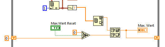

ich versuch ein Anzeigeelement auf null zu setzen, aber Schiebregester speichert leider die vorherige Daten. es muss während der Messung ein Max. Wert berechnet, mit der Möglichkeit, dass man auf einen Knopfdruck den Max. Wert auf null setzen kann.
wie schaffe ich das ??

Mir ist nicht hundert pro klar, was du meinst und es wird mir auch aus dem Programm nicht ganz klar.
Willst du nur den Wert einer Ausgabe auf 0 setzen, dann empfehle ich dir, die Funktion "Auswählen" zu verwenden. Wenn der Schalter "true" ist, dann mit 0 verbinden, wenn der Schalter "false" ist, mit dem ursprünglichen Wert (einfach Ausgang und Eingang verbinden = Rückkopplung) oder dem Maximum, je nach gewünschtem Verhalten.
Wenn du den Maximalwert der Messung auf null setzen willst, dann musst du wohl oder übel die Messung (das Array) leeren (sonst ist das Maximum ja nicht null). Dazu ebenfalls Funktion "Auswählen" in Konjunktion mit Rückkopplung.
Gib mir schnell Feedback, dann kann ich auch Code liefern.

ich muss den max. Wert der Messung auf null setzen.

Dann kannst es genau so machen wie Birgit es vorgeschlagen hat.
Unter der Rubrik "Vergleich" findest du den Baustein "Auswählen". Da hängst einfach deinen Schalter an ran.
Den Rest findest du bestimmt selbst raus ;-)

So dürfte es gehen:
