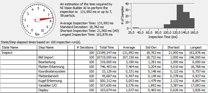

Hi zusammen,
ich hoffe ich bin hier an der richtigen Adresse.
Zur Zeit besuch ich die Techniker Schule im Bereich Elektrotechnik und sitze gerade an meinem Abschlussprojekt.
In diesem Projekt kommt eine Webcam (Microsoft LifeCam Studio) zum Einsatz.
Bei Benchmark-Messungen mit der verwendeten Software (Vision Builder AI ist mir aufgefallen das der Bildimport bei heller Umgebung (Tageslicht/Sonnenschein) wesentlich schneller ist als bei geringen Lichtverhältnissen (Schreibtischlampe).
Allerdings ist mir nicht ganz klar warum das so ist.
Meine Vermutung liegt bei der Framerate der Webcam, die ist angegeben mit 30fps.
Eine andere Vermutung liegt bei dem Farbmodell. Vielleicht kommt das YCbCr Farbmodell bei solch einer Webcam zum Einsatz und da mein Bild dunkler ist, somit mehr schwarz "beinhaltet", könnte das Bild "größer" sein und somit eine längere Verarbeitungszeit in Anspruch nehmen.
Danke schon mal im Voraus
mfg Dominik

Ich würde da erstmal auf Belichtungszeit tippen, welche von der Webcam automatisch bestimmt wird.
Fällt viel Licht auf den Chip, so wird eine geringe Belichtungszeit pro Bild gewählt, bei wenig Licht wird umgekehrt die Belichtungszeit hochgeschraubt, um eine annährend gleichbleibende Aussteuerung des CMOS-Chips (oder was auch immer da zum Einsatz kommt) zu gewährleisten.
Dementsprechend werden dann die Bilder schneller oder langsamer "abgelichtet".

Die Framerate dieser Webcam ist angegeben mit:
Zitat:Up to 30 frames per second
Also, elementare Optik: wenn die Lichtverhältnisse "zu dunkel" sind, dann muss die Belichtungszeit raufgehen und/oder die Lichtempfindlichkeit des Films (Chips) muss erhöht werden. Irgendwann wird die Belichtungszeit 1/30s überschritten, die 30 Frames kannst du dann vergessen.

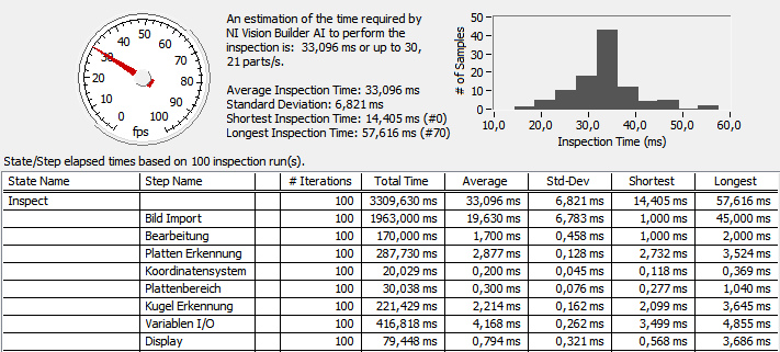

Danke schon mal für die Antworten, an die Belichtungszeit des Sensors hatte ich noch nicht gedacht. Stellt sich nur noch die Frage warum das die Vision BUilder Inspection beeinflusst? Den Bildimport kann ich mir ja noch erklären, aber nicht warum die restliche Inspection auch langsamer wird.
Bildimport -> hell <-> dunkel Unterschied im Durschnitt 90ms
Beim Rest ist der Unterschied nicht so groß (wenige ms).

RE: Vision Builder AI - Bildimport abhängig der Beleuchtung
Offtopic2
Bitte Anhänge im LVF hochladen, nicht bei externen Filehostern. (vgl. LVF-Regeln).
Danke.
On-Topic:
Da kann ich nur spekulieren, da ich weder deine Bilder kenne noch deine Auswertung.
Fassen wir aber kurz zusammen:
Bild-Aufnahme bei guter Beleuchtung ca. 20 ms, bei schlechter ca. 110 ms. Das ist ein Faktor 5,5 (!).
Bild-Auswertung bei guter Beleuchtung dann ca. 13 ms, bei schlechter ca. 25 ms, also gerade mal Faktor 2.
Die extremen Belichtungszeit-Unterschiede und deine Beschreibung Tageslicht zu Schreibtisch-Funzel lassen darauf schließen, dass dies auch große Auswirkungen auf die Bilder selber hat. Auf einem dunklen und verrauschten Bild noch automatisiert etwas auszuwerten mag durchaus schwieriger und rechenintensiver sein als bei einem Bild mit hohem Kontrast und ohne Quantisierungsrauschen.
Nicht umsonst hat im VISION-Bereich die Beleuchtung eine so hohe Bedeutung.
