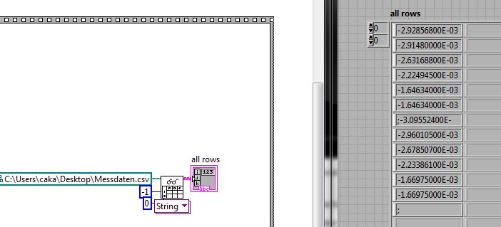

Wenn ich das so mache, wie es auf dem Bild zu sehen ist, bekomme ich die Werte untereinander und nach 6 (habe von 80 auf 6 reduziert) Messpunkten ein ";" (s.Anhang).
Kann ich diese Datei dann problemlos einlesen und in der gleichen VI Plotten? Ich würde es ganz gut finden, wenn das alles in der gleichen VI erfolgt.
Read from Spreadsheet werde ich mal eben ausprobieren.

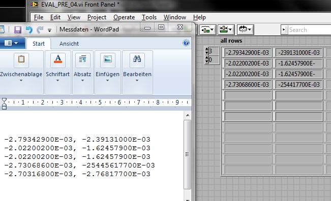

RE: Agilent vs. Schrittmotor vs. Daten
So..ich habe mir jetzt mal die Messdaten.csv so geändert, dass das in der Tabelle richtig angezeigt wird.
Die erste "Saplte" soll der erste Messvorgang sein, und die zweite "Spalte" soll der zweite Messvorgang sein. Ich muss jetzt nur versuchen die Messwerte so in die CSV zu kriegen.....Wieso ist das so komplizerit??

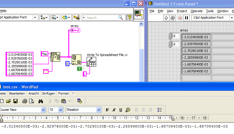

So kompliziert ist das Ganze überhaupt nicht. Nur hast du uns nicht mitgeteilt, in welchem Format die Messwertepakete ankommen, also inklusive eines Line-Feeds nach jedem Messpunkt.
Die Lösung, um die Messwertpakete in einem File zu speichern ist, den String in ein Array konvertieren und dann als Zeile in die Datei schreiben:
11.0 .vi  Messwertepaket_pro_Zeile.vi (Größe: 9,5 KB / Downloads: 220)
Die Datei kannst du dann mit 'Read from Spreadsheet' dann genaus einlesen und hast damit alle Messwerte auf einmal eingelesen Smile
Anmerkung: Spaltenweises Schreiben einer *.csv (*.txt, usw) ist nicht möglich, das geht direkt nur zeilenweise. Indirekt geht es nur, wenn du die Datei einließt, die Datenpunkte des neuen Datensatzes an jede Zeile anhängts (also das eingelesen Array um eine Spalte erweiterst) und dann wieder abspeichert. Ist aber IMHO zuviel Aufwand.

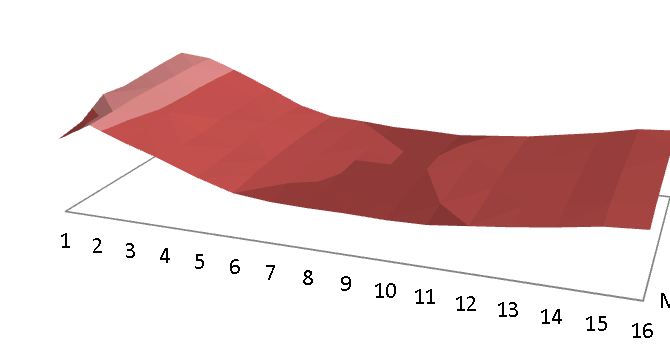

Umständlich aber es funktioniert Smile Danke NWO Smile Jetzt kann ich den Graphen sehen und jetzt suche ich natürlich eine andere Graphenansicht. So soll das dann in etwa aussehen (s. Anhang).
Bis jetzt ist dieser nicht schöne LabView Graph mit dem schwarzen Hintergrund. Ich weiss nicht, ob ich das als neues Thema oder ob man das vielleicht hier diskutieren sollte.
