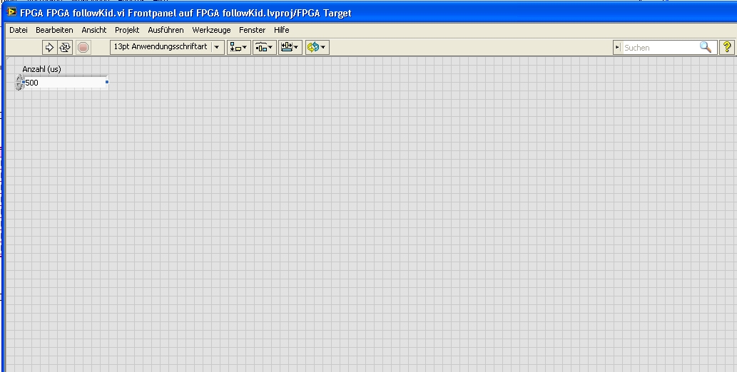

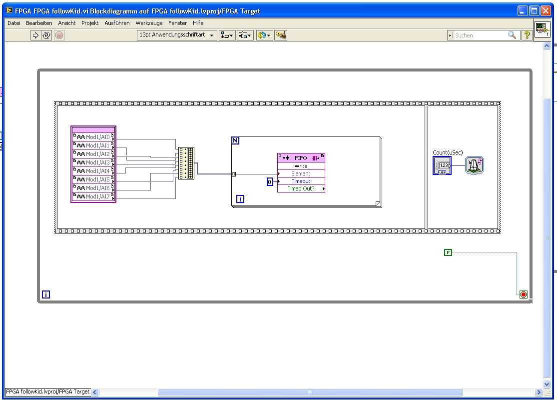

Servus,

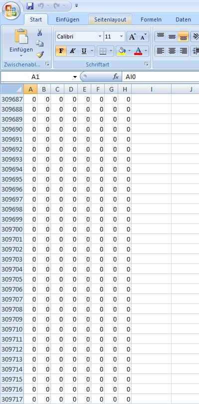

habe mittlerweile ein laufendes DAQ Programm geschrieben und möchte jetzt noch
ein kleines FPGA Programm zur Datenerfassung schreiben. Habe mich an das Tutorial gehalten
und ein Programm entwickelt. Es läuft auch alles, allderings, bekomme ich sowohl im
Diagramm als auch in der excel Datei keine Werte angezeigt (nur "0").
Ist irgendwo ein Fehler im Code?
Ich will insgesamt 4 Module verwenden, habe aber nur eines (NI 9236, CH1) an einem DMS angeschlossen.
Merci!

Hallo ohr,
- warum wandelst du dein 1D-Array mit Messwerten mittels ArrayReshape in ein 2D-Array (mit 20000 Spalten) um?
- warum liest du immer 100 Werte aus dem FIFO, wenn du doch jeweils 8 Messwerte in den FIFO schiebst? Solltest du dann nicht ein Vielfaches von 8 aus dem FIFO herausholen?
- Producer-Consumer-Schema schützt dich vor (kleineren) Timing-Problemen, einfach mal die LabVIEW-Beispiel anschauen...
- Gibt es auf FPGA-Seite eine Fehlermeldung?
- Gibt es auf RT-Seite eine Fehlermeldung?
- Was für Daten stehen in den 100 Werte, die du aus dem FIFO liest?
- Hast du selbst schon mal mit Debugging begonnen?

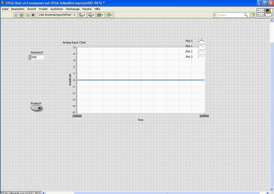

Der erste Fehler lag darin, dass keine Daten von der FPGA.vi kamen.
Die habe ich mittlerweile geschafft, es gehen die richtigen Daten in den FIFO rein (das sehe ich wenn ich die FPGA.vi starte). Allerdings kommen, wenn ich die Host.vi dazuschalte, keine Daten aus dem FIFO raus.
Ich habe mir ein Anzeigeelement und einen Graphen erstellt, der direkt die Daten, die aus dem FIFO kommen, anzeigt.
Der Graph bleibt die ganze Zeit bei 0, allerdings wird alle 5 Sekunden ca. ein kurzer "Block" Daten ausgegeben.
Habe auch schon an den Timing Einstellungen rumgespielt. Dies konnte mir auch keine Abhilfe schaffen.
