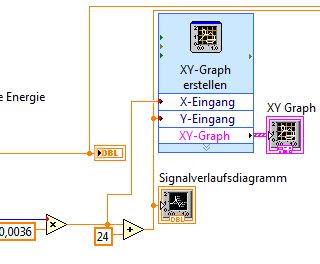

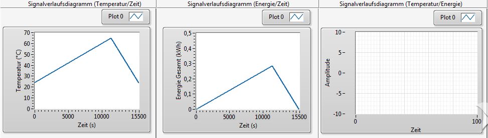

Hallo liebes Forum,
ich habe 3 Diagramme in meinem Programm.
1.Energie/Zeit
2.Temperatur/Zeit
3.Temperatur/Energie
Mein Problem hierbei.
Die ersten beiden Graphen lassen sich problemlos zeichnen, aber beim 3. wird als X-Achse immer die Zeit festgelegt!
Wie kann ich das ändern das die X-Achse als Energie festgelegt werden soll und als Y-Achse die Temperatur?
Bitte den genauen Schritt erklären wenn das funktioniert.
Viele Grüße

(16.06.2013 18:48 )stoi schrieb:  Bitte den genauen Schritt erklären wenn das funktioniert.
Dafür brauchst du nen XY-Graph...Chart/Graph haben immer die Zeit auf der X-Achse!
Beispiele für XY-Graphen gibt's im Example Finder!

danke für die Antwort,
ich habe den XY-Graph erstellt und den X-/ bzw. Y-Eingang verbunden.
Es wurde aber kein Graph gezeichnet.
Was habe ich falsch gemacht? Es soll ein ganz normaler Graph wie beim Signalverlaufsdiagramm/graph gezeichnet werden.

RE: Graph zeichnen
Bei einem X/Y-Graph musst du immer alle zu zeichnenden Datenpunktpaare angeben. Bei einem Signalverlaufsdiagramm reichen immer die neuen Werte und dieser übernimmt die Datenhaltung selbst, dies macht der X/Y Graph nicht.

Heißt im Endeffekt nichts anderes, als dass du dem XY-Graph immer den kompletten Datensatz (Cluster mit X-und Y-Arrays) übergeben musst.

Alles richtig - nur scheint Euch entgangen zu sein, dass stoi nicht den XY-Graph, sondern den Express-XY-Graph verwendet hat. Und der hat einen eingebauten Datenpuffer, genau wie das Signalverlaufsdiagramm.
An den Eingang "Rücksetzen" muß eine Konstante "false" angeschlossen werden, da ansonsten die vorhergehenden Werte verloren gehen.

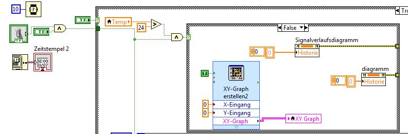

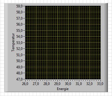

neue Frage :-)
Wie kann ich den Graph löschen lassen?
Ich möchte eine Bedingung einfügen und sobald diese erfüllt ist soll der Graph gelöscht werden (Express XY-Graph).
Ich habe das Eigenschaftenfeld kopiert und in eine Case-Struktur gesteckt.
Funktioniert aber irgendwie nicht.
S.
18.06.2013, 11:00
RE: Graph zeichnen
Lässt sich schwer sagen auf Grund des Screenshots.
Du brauchst jetzt 4 Bedingungen, die gleichzeitig zutreffen müssen (3 Booleans müssen TRUE sein, und die Temp-Bedingung). Kommt es überhaupt bei dir dazu?
