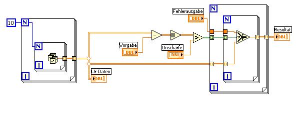

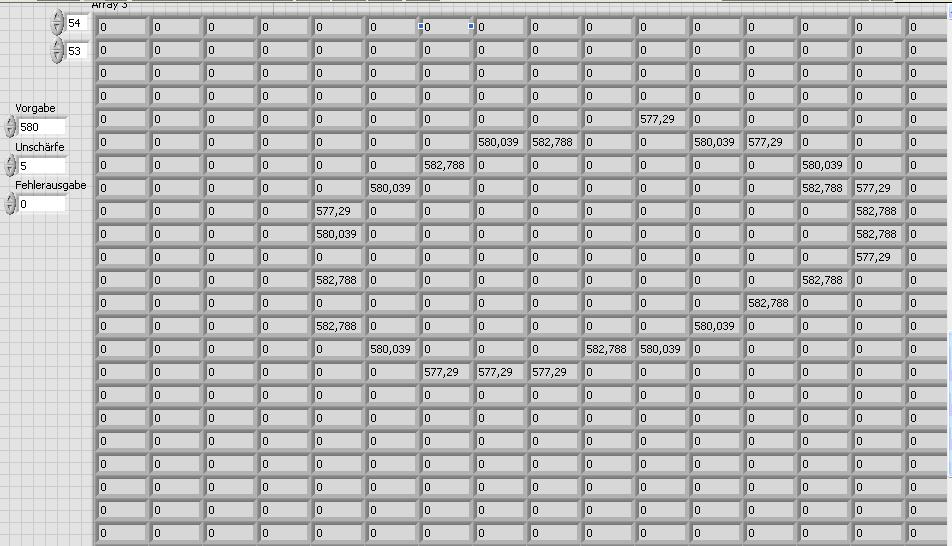

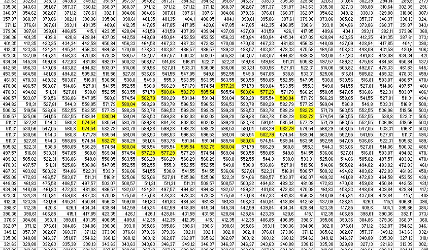

Weis einer wie man in einer 2D Array einen Wert suchen kann, der nicht wirklich vorhanden ist?
Gemeint ist da mit ( wie im Bild Markiert), ich gebe 580 als Suchwert an,durchsuche die Original Array
und erstelle eine Array die genau so groß ist wie die Alte, nur das fast alle Werte auf Null gesetzt werde, bis auf 2 Wert
in einer Spalte die am Nächsten an diesen gesuchten Wert liegen.

Hallo TimTomGo,
mal so 'ne Idee:
Wie wäre es, wenn du die (absolute) Differenz zwischen Sollwert (gesuchtem Wert) und den Werte im 2D-Array bestimmst und dann die Elemente markierst, deren Differenz kleiner einem Schwellwert ist?
Macht genau 3 Funktionen: Sub, Abs und InRangeAndCoerce... (Oder man lässt das Abs auch noch weg, dann braucht man nur 2 Funktionen! Smile )

RE: Möglichen Wert in einer 2D Array Suchen ?
Hallo Tim,
könnte so z.B. aussehen
Gruß, Marko
Hallo Marko,
Super Danke, das sieht schon verdammt gut aus, muss nur noch eine Unschärfe varibiale zusammen stricken.
Ist aber ein Super Ansatz Danke.

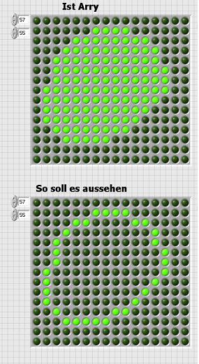

2D Array - Werte um einen Wert vergleichen
Wie kann ich eine 2D Array dazu bewegen das sie Werte um einen Wert vergleicht. Das obere Bild ist mein Ist Stand. Ich möchte aber eigentlich nur den Rand als Wahr angezeigt bekommen.
Hat einer eine Idee?

RE: 2D Array - Werte um einen Wert vergleichen
Hallo Thomas,
warum machst du hierfür einen neuen thread auf - das hat doch sicher was mit deinem "Möglichen Wert in einer 2D Array Suchen ?"-Ding zu tun?!
Wie wäre es, wenn man das Array von allen 4 Seiten hin pixelweise durchkemmt und sich den ersten Fund je Spalte merkt und dann alle 4 Seitenergebnisse übereinanderlegt?
Gruß, Marko
(09.07.2013 14:49 )TimTomGo schrieb:  Das obere Bild ist mein Ist Stand. Ich möchte aber eigentlich nur den Rand als Wahr angezeigt bekommen.
So:
Alle True-Werte, die als Nachbarn in allen Richtungen ausschließlich ebenfalls True-Werte haben, werden in False konvertiert.
Die Ergebnise sind leicht unterschiedlich, je nachdem, ob man als "Nachbarn" nur die 4 LEDs der "geraden" Richtungen nimmt, oder alle 8 LEDs, die die True-LED als Quadrat umschließen. (Man sollte beide Möglichkeiten zulassen, umschaltbar)
Bitte das Progragrammier-Resultat posten!
