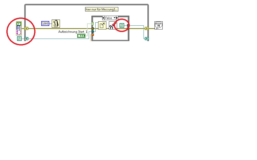

Sowie ich das jetzt sehe brauche ich drei weitere Casestrukturen in der Whileschleife, wo dann jeweiligen Start Buttons hingehängt werden?
Was bedeutet diese Symbole vor der Whileschleife?
Muss ich das SubVI das frägt wohin und wie das gespeichert werden soll in eine Ereignistruktur mit einer erneuten Starttaste setzen oder kann man das in die Casestruktur mit einfügen sodass wenn TRUE ist er das abfrägt?

Zitat:Was bedeutet diese Symbole vor der Whileschleife?
Zum kleinen grünen kann ich nur sagen: Kontexthilfe durchlesen (Ctrl-H)...
Das andere passt zum zugehörigen Draht...
Zitat:Muss ich das SubVI das frägt wohin und wie das gespeichert werden soll in eine Ereignistruktur mit einer erneuten Starttaste setzen oder kann man das in die Casestruktur mit einfügen sodass wenn TRUE ist er das abfrägt?
Dieses subVI wird doch schon verwendet, nur an anderer Stelle wie bisher! Hast du den Pseudocode oben gelesen (und verstanden)?
Hast du schon mal mit der Hierarchie-Ansicht gearbeitet? (Menü->Ansicht->...)

Ich habe den Code verstanden aber ich meine nicht dieses SubVI sondern das mit dem Bleistift drin wo ein Fenster aufpoppt und ich in dieses eingeben kann wohin ich es speichern soll und wo die erste Zeile meines Dokuments stehen soll. Denn wenn ich das starte was du mir geschickt hast sagt er mir nur FEHLER 1
Nein habe ich noch nie, habe es mir mal angeschaut aber Bahn
