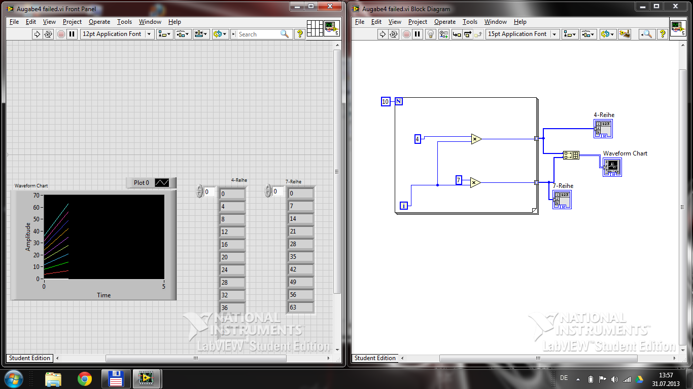

Ich bin neu bei LabVIEW und das Problem ist höchstwahrscheinlich sehr banal.
Ich soll einfach die Werte von 2 Arrays (1D, je 10 Werte) gemeinsam in einen Graph darstellen. Ich habe das Problem natürlich gegoogelt und habe immer nur gelesen "Bundle die array in einem Cluster und geb den auf den Waveformchart". Aber wenn ich versuche den Ausgang vom Bundle auf den Graoh zu geben sagt er immer das die nicht kompatibel sind. Leider scheint das Problem zu simpel zu sein, daher habe ich mit google keine gute Antwort gefunden, aber ich hänge nun seit etwa 2h daran und brauch nun hilfe.
Im Bild könnt ihr meinen Aufbau sehen.
https://docs.google.com/file/d/0B9G638w4rSG4cm1LWjl1a2pXRVU/edit?usp=sharing
Edited by GerdW: Bilder immer im Forum anhängen!

Hallo view,
1. Die Kontexthilfe zeigt dir, wie Daten anzubieten sind...
2. Du sprichst einmal von "Chart" und einmal von "Graph". Das ist nicht dasselbe! Was nutzt du?
Der Chart in deinem Bild erwartet lt. Kontexthilfe ein 2D-Array - und das kannst du per BuildArray zusammensetzen!
Beispiel:
Zitat:Ich soll einfach die Werte von 2 Arrays (1D, je 10 Werte) gemeinsam in einen Graph darstellen
XY-Daten oder zwei unabhängige Plots?
Bei XY-Daten solltest du einen XY-Graph nehmen, bei anderen gehen auch Chart und (normaler) Graph...
P.S.: "student" ist keine (vollständige) Versionsangabe! Bitte Profil ergänzen...

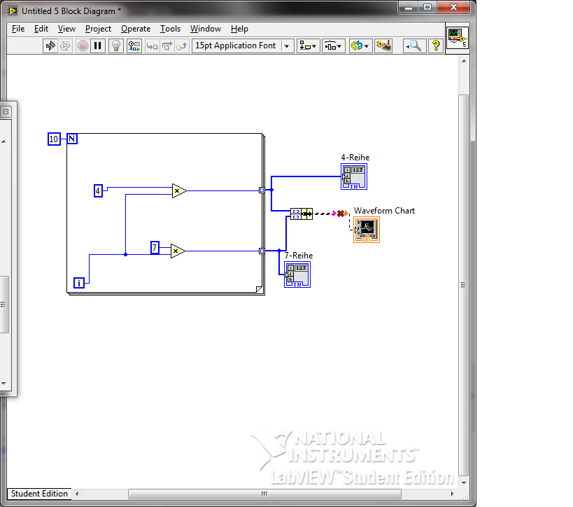

Ich verwende ein Waveform Chart, aber wenn etwas anderes Sinnvoller ist kann ich auch was anderes verwenden.
Es handelt sich dabei um Werte unabhänig von einander die gemeinsam dargestellt werden sollen.
In dem Fall den ich gebaut habe wäre es einfach das "kleine ein mal eins" von 4 und 7 d.h. es sollten 2 Geraden aus den Ursprung kommen mit unterschiedlicher Steigung. Wenn ich eines der beiden Arrays auf den Chart/Graph lege, geht das einwandfrei, ich weiß nur nicht wie ich die Werte des zweiten Arrays dazu kriege.
Ich habe es mit deinem Buildarray vorschlag versucht, dabei kam aber etwas seltsames raus. So sieht es damit aus:
https://docs.google.com/file/d/0B9G638w4rSG4Q1FzcGI3a2M0OE0/edit?usp=sharing
Allg. ausgedrückt wäre die Frage: Ich habe mehrer Arrays voll mit Zahlenwerten und will diese Graphisch auf einer gemeinsamen x-achse (Zeit-ache) darstellen. Wie krieg ich alles in einen gemeinsamen Graph/Chart?

Hallo view,
BILDER ETC. IMMER IM FORUM ANHÄNGEN!
War das deutlich genug?
Ansonsten: Rechtsklick auf den Chart -> Array transponieren...
Zitat:Wie krieg ich alles in einen gemeinsamen Graph/Chart?
Genau das steht in der Kontexthilfe zu Chart und Graph. Oder du schaust dir die mitgelieferten Beispiel-VIs dazu an...

Vielen Dank, jetzt klappts. Das mit den Bild habe ich nicht gelesen weil ich mein post kannte und daher nicht dran dachte nachzulesen ob du ihn editiert hast, sorry.
