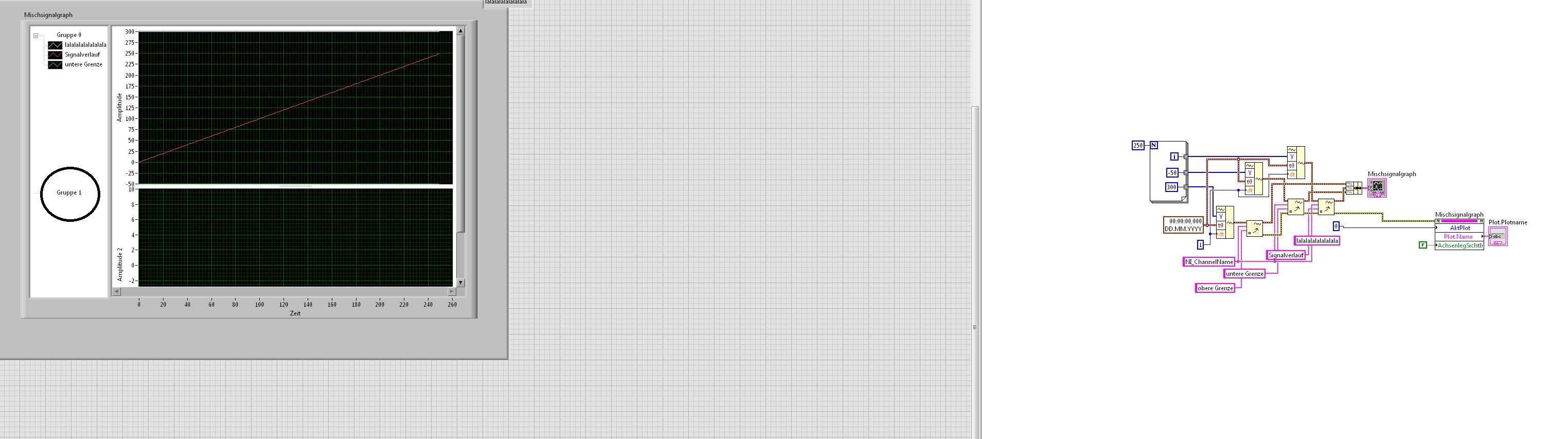

Hallo!
Ich finde in den PropertyNotes keine Möglichkeit, den Gruppen-Namen zu ändern und die Signalverläufe den Gruppen zuzuordnen.
Kann ich die Gruppen-Namen im Eigenschaftsknoten setzen oder ist eine Änderung zur Laufzeit nicht möglich?
Über eine Antwort würde ich mich sehr freuen.
15.08.2013, 18:49
RE: Gruppenname im Mischsignalgraph setzen
Gruppennamen setzen, dazu ist mir auch nichts bekannt.
Zuordnung Plots geht über die Eigenschaft Plot.Y Scale Index.
15.08.2013, 20:27
Hasenfuss Offline
Beiträge: 331
Registriert seit: Dec 2012
Hallo jg,
vielen Dank für Deine schnelle Antwort. Du hast mir sehr weitergeholfen mit der Info, wie ich die Kanäle den Gruppen zuordnen kann.
Schade, dass es wohl nicht funktioniert, während der Laufzeit Gruppen hinzuzufügen und zu benennen. Aber wahrscheinlich ist das wie bei der Historienlänge der Signalverlaufsdiagramme, die vor dem Start gesetzt werden muss.
