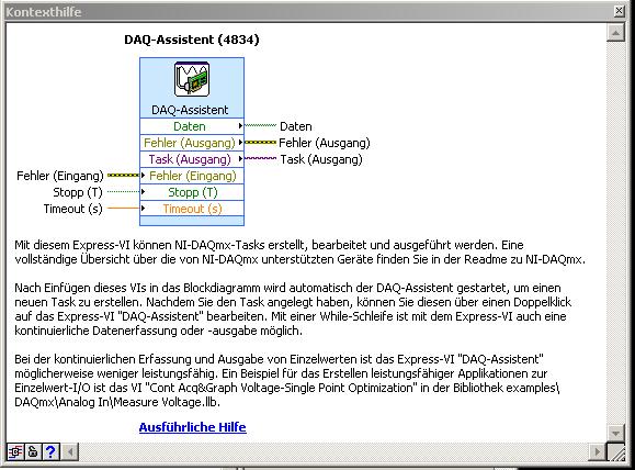

du siehst genau das, was du im DAQ-Assi deklariert hast, nämlich die 8 Kanäle undzwar einmal, weil du sie nur 1mal anforderst.
Die Kontexthilfe des DAQ-Assi gibt dir doch schonmal Hinweise.

1a) Wie stellst du dir das vor: du willst fortlaufende Signale sehen, hast aber keine Schleife in deinem VI. Wenn du das VI startest, wird es abgearbeitet - genau einmal. Kein Wunder, dass du es bisher "wiederholt" aufrufen musst...
1b) Der DAQ-Assi erlaubt nur Einzelwertabfrage, weil deine (preiswerte) Hardware nichts anderes unterstützt...
1c) Da du einen Graphen verwendest, musst du dich selbst um die Pufferung der Daten kümmern. Es gibt Beispiele dazu im Beispielfinder...
2a) Du brauchst wohl eine Schleife, die alle 250ms abläuft. Siehe 1a
