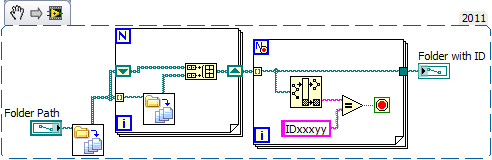

22.10.2013, 08:43 (Dieser Beitrag wurde zuletzt bearbeitet: 22.10.2013 08:48 von GerdW.)
Beiträge: 17.529
RE: Ordner in Ordnerstruktur suchen
Hallo Michael,
mit RecursiveFileList alle Unterordner auflisten und selbst nach dem passenden Pfad zu suchen ist zu schwierig? Es gibt da diverse String-Suchfunktionen...
Ohne Fehlerprüfung oder Test:

22.10.2013, 15:15
Beiträge: 17.529
Hallo Michael,
ich arbeite selten mit der RecursiveFilelist, deshalb der Lapsus mit der FOR-Loop.
Du musst doch nur eine Ordnerebene abklappern: nimm die normale List-Funktion in der Konstruktion wie in meinem Snippet. Das sollte schneller arbeiten, da eben auf die Rekursion verzichtet wird.
Außerdem: wie lange braucht der Explorer, um die 500+ Ordner anzuzeigen?
