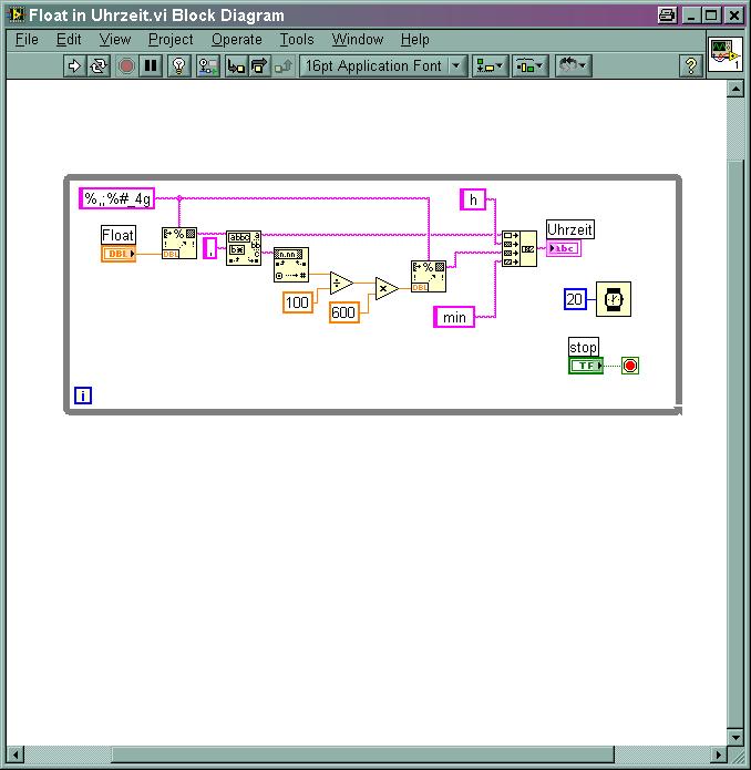

Fliekommazahl in Uhrzeit umwandeln
probier' es mal hiermit. Leider kann ich nicht mehr auf LabVIEW 7.1 konvertieren, daher habe ich es auch als Bild angehängt. Das VI ist für LabVIEW 8.20.

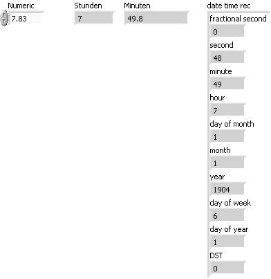

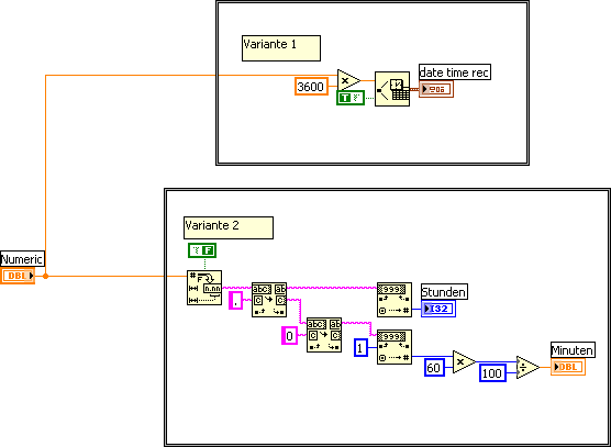

28.09.2006, 14:14
Hier zwei Varianten
Gruss, Eugen
