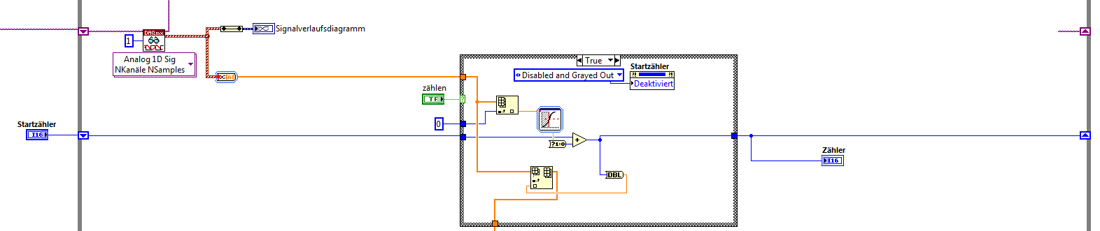

Hallo liebe LabVIEW Gemeinde,
ich hab mal wieder ein Problem, oder besser gesagt, zwei!

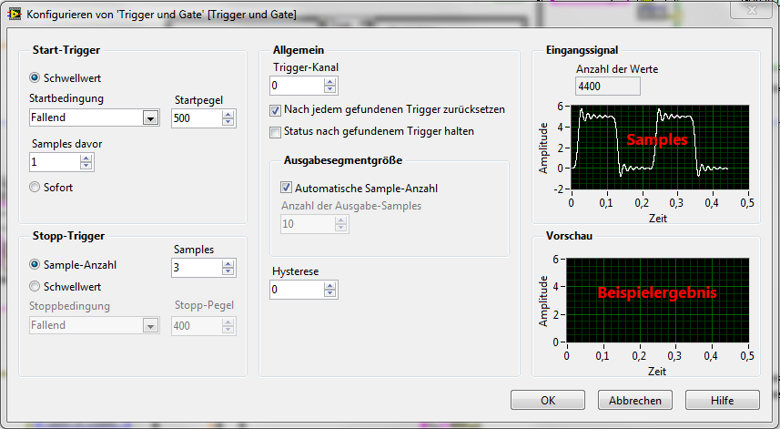

Ich nutze die express VI "Trigger und Gate" um ein gestörtes Sinussignal (analog mit Rauschen) zu zähle, in dem ich die abfallende Flanke bei 500 Bar erfasse!
1. Problem
Der Zähler funktioniert wunderbar, bis zum Wert 32767. Dann ändert sich beim nächsten Zählwert das Vorzeichen auf -32768. Und dann zählt er wieder rückwärts!
Hat da jemand eine Idee warum?
2. Problem
Ich habe eine Universal Anwendung geschrieben, die die meisten Funktionen beinhaltet die wir benötigen!
In dieser ist der Zähler integriert und Manuel zu oder abschaltbar!
Dazu müsste aber auch der Startpegel der express VI "Trigger und Gate", Manuel aus dem Frontpanel veränderbar sein!
Gibt es dafür eine Möglichkeit?

(14.11.2013 15:32 )erzengelsamael schrieb:  1. Problem
Der Datentyp I16 hat den Wertebereich -32768 bis 32767. Selber Schuld, wenn du das für einen Zähler-Wert nimmst.
Bei deinem Zähler handelt es sich um einen "Integer mit Vorzeichen" - dieser hat 16bit zur Verfügung, was 2^16 enspricht bzw. 65.535. Diese Zahl teilt er mehr oder weniger symmetrisch um 0 auf und rennt dann am Ende (im Überlauf) wieder von vorne los. Um das "Problem" abzustellen kannst du per rechtsklick -> representation den Datentyp auf SGL umstellen, bei dem du dieses Phänomen nicht mehr erleben wirst.

Bei Datenformat SGL oder DBL wirst du irgendwann das Problem bekommen, dass "Wert+1 = Wert" herauskommt, Stichwort Gleitkommazahl. Für Zähler sind ganzzahlige Datentypen auf jeden Fall besser geeignet.

(14.11.2013 16:12 )jg schrieb:  Bei Datenformat SGL oder DBL wirst du irgendwann das Problem bekommen, dass "Wert+1 = Wert" herauskommt, Stichwort Gleitkommazahl.
Das hab ich gleich mal probiert, Zählen mit SGL funktioniert bis zu 16 Millionen:

(14.11.2013 17:39 )Lucki schrieb:  Das hab ich gleich mal probiert, Zählen mit SGL funktioniert bis zu 16 Millionen:
Und bei I32 geht es bis über 2,14 Milliarden, bei U32 bis über 4 Milliarden, bei I64 bis weit über 9*10^18.
