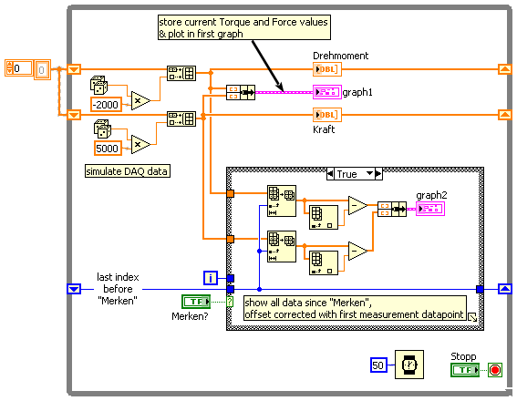

Hallo baggio,
hier mal eine Anregung:
(Im FALSE-Case wird der Wert von "i" an den Ausgangstunnel verdrahtet.)
Versuche das nachzubauen und zu verstehen...

RE: Datenerfassung
Hallo Gerdw,
ich bedanke mich sehr für das Bemühen. wénn ich richtig dein Programm gelesen habe am Anfang läuft der zweite Array schon? Wenn so wäre es nicht den Fall sein.
Ich führe es aus. Ich bedanke mich nochmal sehr.

RE: Datenerfassung
Hallo Gerdw,
kleine Frage über das Prog.
"Last Index befor Merken" Welche Index hat er? Es besteht keine Verbindung mit er und den beiden Teilmatrixindexe.

Hallo baggio,
- dieses Schieberegister merkt sich den Index, zu dem "Merken" gedrückt wird.
- Die Daten werden nur in den beiden oberen Schieberegistern gespeichert.
- Der Graph2 bekommt seinen Plot ebenfalls aus den gespeicherten Daten, aber erst ab dem gemerkten Index und Offset-korrigiert mit dem ersten Messwert...

RE: Datenerfassung
Guten Tag Gerdw,
ich habe versucht dein Programm selbst zu schreiben aber Verbindungen funktionieren nicht. Die Kontexthilfe im Labview sagt mir, dass Last Index-Schiebregister unbekannte Datentyp hat und kann sich mit den beiden Array-Index verbinden. Ich habe das nichtfunktionierte VI angehängt.
Grüße Baggio.

RE: Datenerfassung
Hallo baggio,
hast du auch gelesen, was ich oben als Kommentar zum Bild geschrieben hatte?
Zitat:(Im FALSE-Case wird der Wert von "i" an den Ausgangstunnel verdrahtet.)

RE: Datenerfassung
Halllo Gerdw,
Danke für die schnelle Antworte. Ich habe doch i im False-Case verdrahtet, oder ist es so nicht richtig?

RE: Datenerfassung
Ja, aber das "hängt in der Luft".

RE: Datenerfassung
Hallo Markus,
so ist es gemeint oder? Danke

RE: Datenerfassung
Nein, so ist es gemeint, wieso lädst du weiterhin ein Broken VI hoch:
