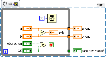

Dein subVI würde ich sehr einfach so machen:
(Ja, man könnte eine Eventstruktur nutzen. Hier geht es aber ums Funktionsprinzip..)
1. Der Nutzer sollte immer ein Rechenergebnis sehen, nicht nur, wenn er OK klickt...
2. Die Entscheidung, ob das Rechenergebnis und die neuen Werte im MainVI übernommen werden, wird auch im MainVI (anhand "take new value") gemacht...
3. Zum ConnectorPane (welches du doch schon benutzt): Man sollte Werte, die im subVI geändert werden, auch jeweils "durchschleifen". D.h. wenn du oben links den Eingang für "a" hast, sollte der zugehörige Ausgang "a_out" rechts oben sein usw.
- Buttons (wie "Rechnen") sollten möglichst in ihrem ValueChange-Eventcase liegen, damit das FP ordentlich gezeichnet wird...
