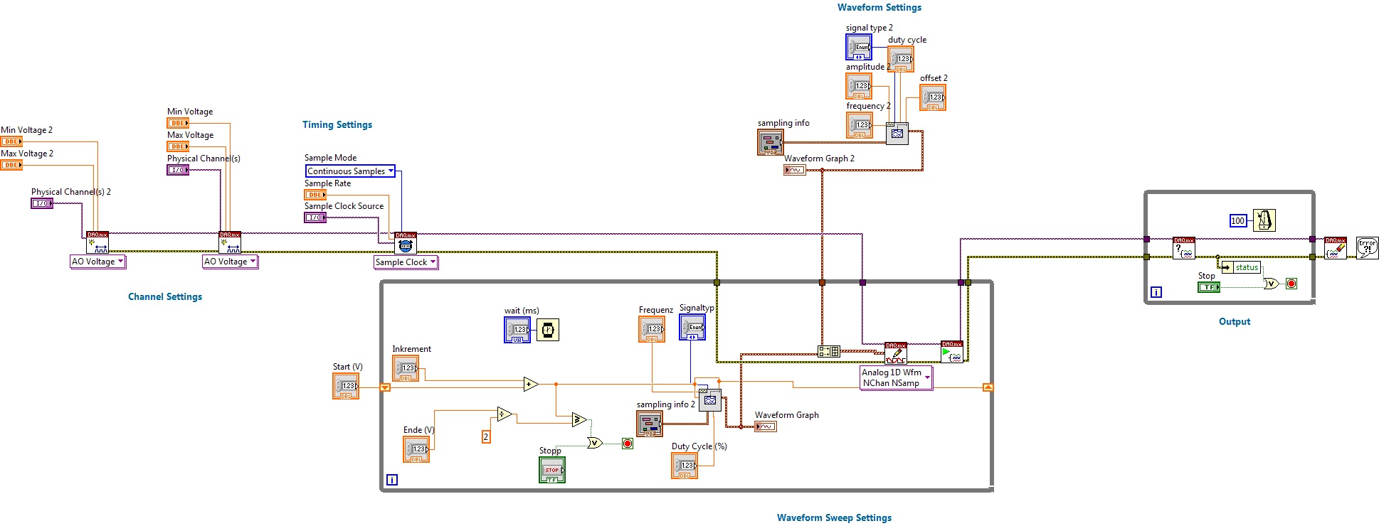

ich bin noch relativ neu in LabView und möchte gerade 2 analoge Ausgänge generieren um damit eine Laserdioden-Treiberplatine zu steuern. Ein Signal soll gepulst werden mit einstellbarem Duty-Cycle und das andere soll gepulst und gesweept werden. Ich habe es hinbekommen ein VI aufzubauen um 1 analogen Ausgang der DAQ-BOX SCB-68 anzusteuern, allerdings verstehe ich nicht ganz wie ich 2 parallel ansteuern kann.
Bei dem Block DAQ Write kann man auswählen ob man "Single Channel" oder "Multiple Channel" haben möchte. Kann mir vielleicht einer weiterhelfen ? Leider habe ich nichts ähnliches im Internet gefunden wie man mehrere physical Channels weiter verarbeiten kann.
Das Blockschaltbild habe ich einmal angehängt. Es ist nicht ganz so übersichtlich, da ich ziemlich viel rumprobiert habe aber so funktioniert immer nur einer der beiden Ausgänge und am anderen erhalte ich eine Fehlermeldung hinter dem DAQmx Write:
Error -50103 "The Specified Resource is Reserved"

Danke für das VI! Ich habe es gerade mal damit probiert allerdings bekomme ich es nicht ganz hin. Das Problem ist, dass bei den Eingängen ein Array als Ausgang für die Wavechart gewählt worden ist. Allerdings weiß ich nicht wie ich es schaffen kann, 2 verschiedene Waveforms in ein Array zu packen damit er von dem DAQmx erkannt wird. In deinem Beispiel wurde ein Block "Convert from Dynamic Data" verwendet. Kann ich einfach zwei von den Waveform generieren und in ein Array legen oder muss man vorher das Signal umwandeln. Ich weiß nicht genau wie das Array aussehen muss damit das DAQmx Write die beiden verschiedenen Waveforms erkennt.

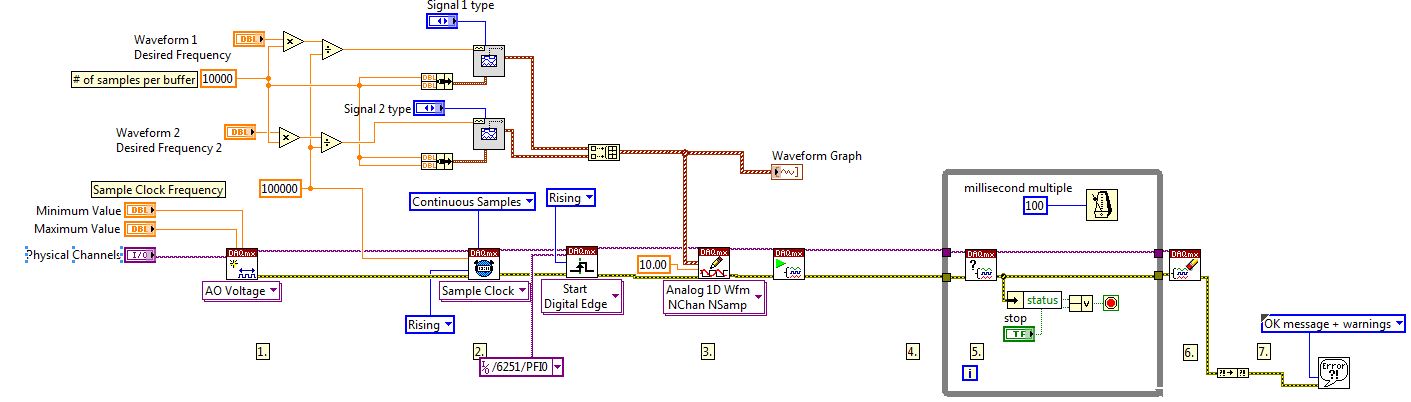

Schau auch mal dort:
https://decibel.ni.com/content/docs/DOC-3457
Da gibt's dieses Bsp.:
8.6 .vi  Cont Gen 2 Standard Wfms-Diff Freq-Int Clk_LV_8.6.vi (Größe: 65,86 KB / Downloads: 338)

Vielen Dank, das hat mir geholfen jetzt funktioniert es schonmal die 2 Ausgänge seperat anzusteuern. Ich hab das gleich mal in mein VI mit reingeladen und ich stelle es mal zur Verfügung, falls jemand ein ähnliches Problem hat. Momentan bin ich noch am ausprobieren wie ich es hinbekomme z.B. Parallel ein Rechtecksignal mit 100kHz und ein Sägezahn-Signal mit 1/60 bis 1Hz zu erzeugen. Das Sägezahnsignal wollte ich so ausshen lassen wie ein "Treppensignal" also einfach die Samples runterdrehen, allerdings müssen die Samples von beiden Kanälen identisch sein. Gibt es noch eine andre Möglichkeit ein "Treppensignal mit dieser Frequenz zu erzeugen ?

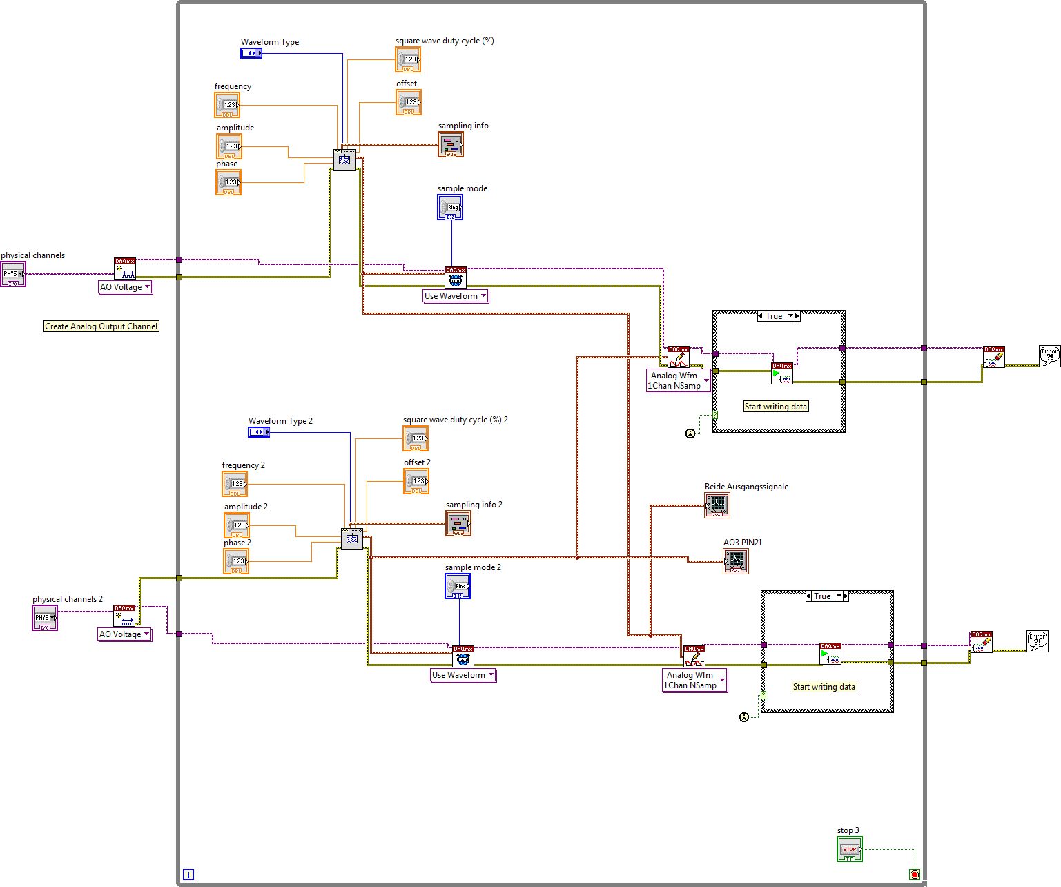

weiß jemand wie es möglich ist, nach jedem Durchlauf einer While-Schleife ein Signal außerhalb der While Schleife weiter zu verarbeiten. So wollte ich das Pulse Signal erstellen. Ich habe mal das VI und ein Screenshot angehängt, wie ich es aufgebaut habe, allerdings läuft erst die While Schleife durch und gibt erst bei Erreichen des Endwertes das Signal aus.
Alternativ habe ich es noch mit einer For SChleife Probiert, allerdings habe ich da das gleiche Problem. ODer es wird als Ausgang ein Array aus allen Amplituden erstellt.

Zitat:allerdings läuft erst die While Schleife durch und gibt erst bei Erreichen des Endwertes das Signal aus.
Genau beobachtet. THINK DATAFLOW!
Zitat:weiß jemand wie es möglich ist, nach jedem Durchlauf einer While-Schleife ein Signal außerhalb der While Schleife weiter zu verarbeiten
Ja. Melder, Queues, lokale/globale/shared Variablen, …
Warum willst du hier etwas außerhalb der While-Loop machen? Wäre es nicht viel einfacher, du würdest die Signalausgabe (DAQmxWrite) einfach mit in die Schleife nehmen? (Und evtl. die erste Waveform-Erstellung ebenfalls mit hinein?)
Alles, was in der Schleife erledigt werden soll, gehört dort auch hinein! Also bei dir wohl Signalgenerierung und Signalausgabe…

Danke ja das macht durchaus Sinn! Habe jetzt alles mit in die Schleife gepackt und es funktioniert auch soweit. Das Signal wird einmal generiert ( auch am Oszi zu sehen), allerdings bekomme ich dann den Fehler:
Error -200479 occurred at DAQmx Start Task.vi:1
Possible reason(s):
Specified operation cannot be performed while the task is running.
Task Name: _unnamedTask<3F>
Weißt du woran das liegen kann ? hab auch versucht die Indkrement und Ende (V) mit in die Schleife zu nehmen, das hat aber nicht funktioniert.

Zitat:Specified operation cannot be performed while the task is running.
Du kannst also keine neue Daten schreiben solange noch die Ausgabe läuft…
Meine Vermutung: Deine Schleife läuft so schnell ab wie möglich. Das heißt, dass du quasi direkt nach dem DAQTaskStart schon wieder eine neue Waveform berechnet hast und diese ausgeben willst - obwohl deine Hardware noch damit beschäftigt ist, die Daten des letzten DAQmxWrite-Aufruf abzuarbeiten…
- Warum wird der Task in jeder Iteration erneut gestartet?
