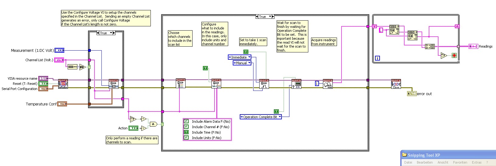

Andere Möglichkeit ist über den Treiber. Hier habe ich mich an das, im Treiber enthaltene Beispiel "Agilent 34970A AdvancedScan" gehalten und anstelle der Bausteine zur Config von Widerstand und Spannung den der Temperatur verwendet.
Komischerweise funktioniert es im Highlighting Modus und gibt mir auch keinen Error-Code aus, in Echtzeit piept das Gerät einfach nur zweimal und die Error lampe leuchtet. Zudem wird mit diesem VI scheinbar auch nur ein Wert gelesen und nicht kuntinuierlich.
Falls jemand schön öfter mit dem Gerät gearbeitet hat? Ich wäre sehr dankbar über eure Hilfe! VIs sind im Anhang

Zitat:Komischerweise funktioniert es im Highlighting Modus und gibt mir auch keinen Error-Code aus, in Echtzeit piept das Gerät einfach nur zweimal und die Error lampe leuchtet.
Erste Vermutung: das Gerät soll Befehle ausführen, die eine gewisse Zeit benötigen. Diese Zeit ist im Highlight-Modus gegeben, aber nicht bei normaler Ausführung.
Also: welche Befehle führen zum Fehler? Hast du schon mal probiert, dies z.B. mit Breakpoints zu ermitteln?

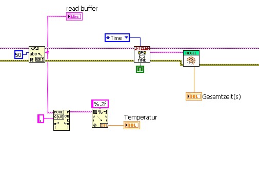

Ansonsten hätte ich jetzt noch eine Frage, ich bekomme nun je Schleifendurchlauf einen Temperaturwert und die Zeit seitdem die Messung schon läuft (in Sekunden). Beide als einzelne DBL-Werte je Schleifendurchlauf (siehe Bild).
Wie kann ich die beiden jetzt in einen Waveform Graphen oder einen XY-Graphen schreiben? sodass Temperatur Y und Zeit X ist?
Der XY-Graph nimmt nur Arrays an und bei meinen bisherigen Versuchen daraus ein Array zu machen wird nur immer die erste Stelle im Array neu beschrieben. Blink
Gruß Domi

Zitat:Der XY-Graph nimmt nur Arrays an und bei meinen bisherigen Versuchen daraus ein Array zu machen wird nur immer die erste Stelle im Array neu beschrieben.
Der XY-Graph erwartet entweder einen Cluster aus X- und Y-Array oder ein Array of Cluster of X-/Y-Wert (aka Points). Du hast Einzelwerte, die du in Arrays sammeln musst. Dazu nimmt man Schieberegister, die du sicherlich schon kennst! Smile

OK tut mir leid Blush wusste doch das ich das letztens schon mal gesehen hatte. Ich hab eben fast drei Studen herumgedoktort das ich einen String mit HH,MM,SS einen DBL-Wert aus nur Sekunden bekomme, kann sein das mich das etwas verwirrt hat Angel_not
03.02.2014, 13:36
RE: Kontinuierliche Temperaturerfassung (Agilent 34970A)
Hallo domi,
dafür benötigst du 3 Stunden?
Hat mich ~1min gekostet, inkl. testen…
