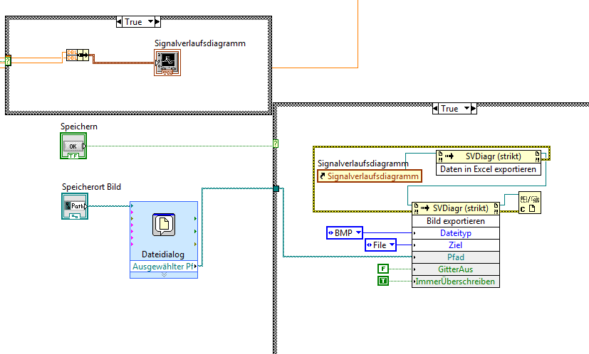

Hallo liebe Helferleutz,
Ich wollte fragen ob es möglich ist den Pfad zum speichern von Methkn. in Excel export. irgendwie vorher selbst zu wählen?
(Erstellen > Methodenknoten > In Excel exportieren )
Beim Bildexport habe ich das schon hinbekommen aber der Vollständigkeit halber, hätte ich das auch gerne noch mit eingepflegt ohne das ich zum Schluss manuell speichern muss.
Methodenknoten deswegen, weil ich so in Excel mein Zeitverlauf der Messung schön habWink
Und vielleicht noch eine zweite Frage:
Ist es Möglich ein Anzeigeelement so zu gestalten das es mir einen Farbverlauf anzeigt, zb. von Rot>Grün ? Danke da an eine Ladeanzeige zum Akkuladen zum Beispiel.
Vielen Dank fürs lesenWink

Zitat:Ich wollte fragen ob es möglich ist den Pfad zum speichern von Methkn. in Excel export. irgendwie vorher selbst zu wählen?
Wenn diese Methode keine Parameter anbietet, dann sieht es schlecht aus…
Zitat:Methodenknoten deswegen, weil ich so in Excel mein Zeitverlauf der Messung schön hab
Da gibt es sicherlich auch andere Möglichkeiten…
Zitat:Ist es Möglich ein Anzeigeelement so zu gestalten das es mir einen Farbverlauf anzeigt, zb. von Rot>Grün ? Danke da an eine Ladeanzeige zum Akkuladen zum Beispiel.
Guck dir mal Gauges an! In der deutschen LV-Version die Controls "Messgerät", "Drehregler", "Drehspulinstrument" (mit sichtbarer Rampe)…

Welche Möglichkeiten der Zeitaufnahme zum jeweiligen Messpunkt in einem Chart habe ich denn noch zu Verfügung.
Und wie ändere ich den Dateityp in *.png? Das ist leider nicht in der Konstante zur Auswahl. Oder kann ich das einfach reinschreiben?

Zitat:Und wie ändere ich den Dateityp in *.png? Das ist leider nicht in der Konstante zur Auswahl. Oder kann ich das einfach reinschreiben?
Hast recht, die Methode "Bild exportieren" bietet kein PNG. Aber so geht es:
Zitat:Welche Möglichkeiten der Zeitaufnahme zum jeweiligen Messpunkt in einem Chart habe ich denn noch zu Verfügung.
Ein Chart hat nur eine Historie der Messwerte… Echte "Zeitpunkte" verwaltet ein Chart nicht!
Du kannst aber Messwerte und zugehörige Zeiten in Arrays sammeln und diese dann (z.B. mittels WriteSpreadsheetFile) speichern…

Hast du fix irgendwo ein Beispiel für die Zeit-Wert-Übergabe in ein Arrays mittels WriteSpreadsheetFile?
Also wenn es keine Umstände macht!
Vielen Dank fürs Lesen
Smile
06.03.2014, 09:07
Beiträge: 17.523
RE: Pfadangabe für Methodenknoten möglich?
Hallo Spooner,
simples Beispiel:
Das Array kannst du dann bequem mit WriteSpreadsheetFile speichern…
