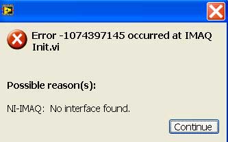

ich möchte dieses Thema nochmal aufwärmen, weil ich auch an diesem Problem hänge.
Die Treiber (NI IMAQ IEEE1394) und die Module in V7.1.1 habe ich installiert. Jetzt hänge ich in LV 8.2 fest, die Schnittstelle sollte cam0 heissen.
Ich kann unter diesem Alias aber keine Inittialisierung des NI-IMAQ Moduls vornehmen. (Kamera: Basler A602fc - läuft in NI Vision Builder)
Oder wie öffnet man den Port zur FieWire Cam?

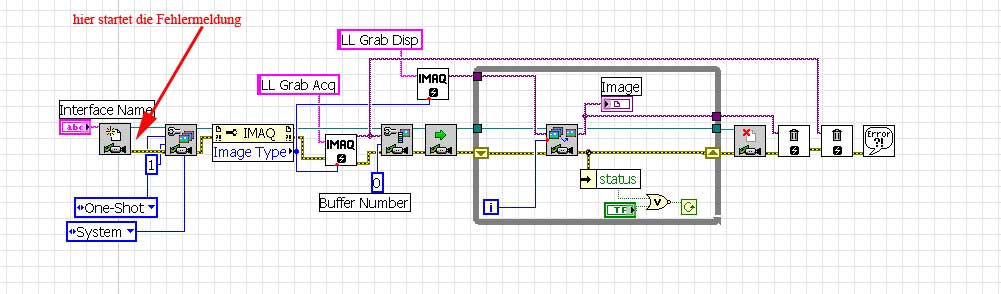

Hallo Lausi,
kannst du dein Problem etwas genauer beschreiben...willst du Bilder aufnehmen und speichern?
Hast du den LV-Treiber für die a602fc im MAX richtig eingestellt?
Anbei poste ich ein VI-Beispielbild zur Einzelbildaufnahme und anschließendes abspeichern.

31.01.2007, 10:52
Lausi Offline
Beiträge: 20
Registriert seit: Jan 2007
12058
Bild laden/speichern
Hallo albert,
danke für die schnelle Antwort. Mein Problem hab ich wirklich etwas knapp dargestellt.
Ich habe die Einbindung im MAX in den Anhang gepackt (kein Plan wo die jetzt ist :-?) Die Treiber sollten dann korrekt installiert sein.
Benannt hab ich die A602fc mit cam0. Die Fehlermeldung taucht gleich am Anfang auf, in der die Schnitt initialisiert wird. Ein Bild hab ich ebenfalls angehangen.
Das Problem ist eben, das das Interface nicht gefunden wird. Im Diagramm ist ein Beispiel VI aus LV8.2.
Mein Ziel ist es, ein Video mit möglichst hoher Framerate zu speichern. Das erzeugte Video soll nur menschlichen Darstellung (in slow Motion) dienen, also keine Bilderkennung oder dergleichen.
