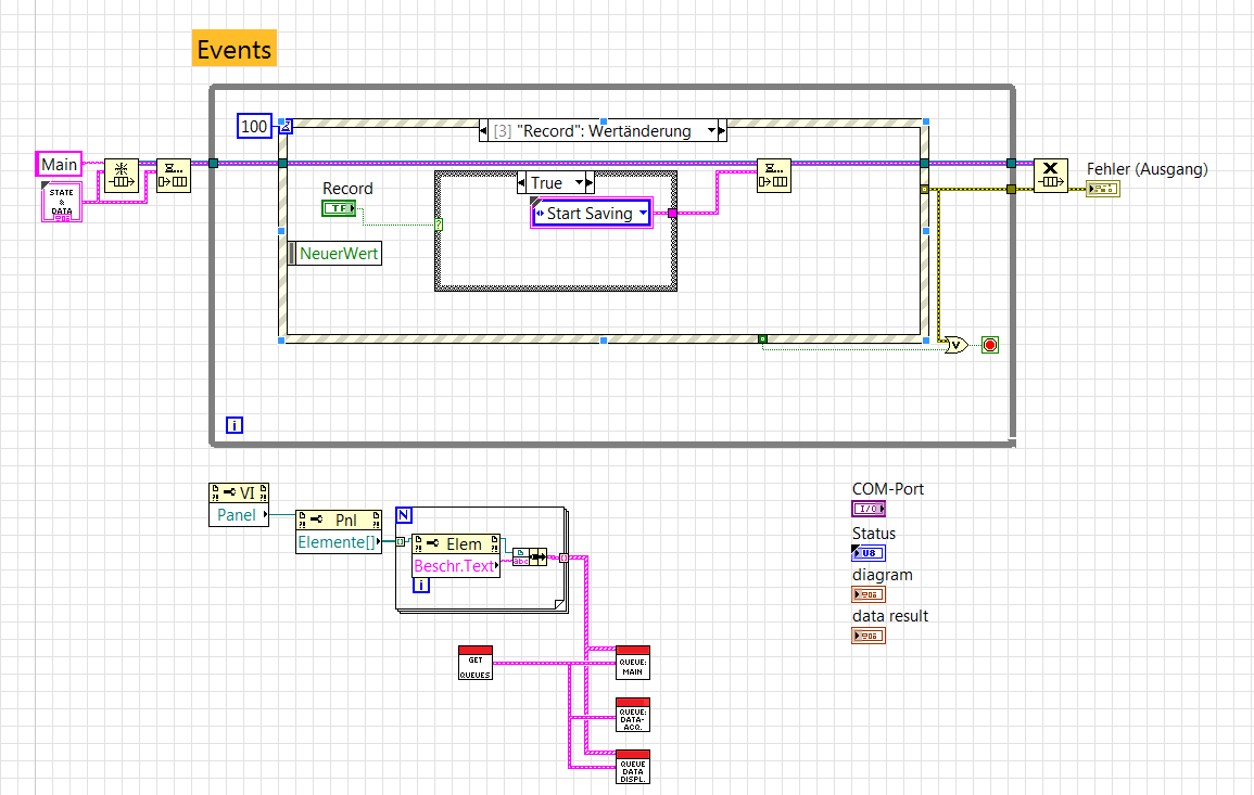

Und zwar habe ich mir inzwischen angewöhnt, neue Anwendungen auf Basis einer Queued-State-Machine zu entwerfen.
Mein Haupt-VI besteht somit quasi noch aus einer Eventstruktur und den drei SubVIs für die State-Machines:
"Interface" (Verarbeitung von Events)
"Data Acquisation" (Steuerung bzw. Einlesen Daten / Messgerät)
"Display" (Anzeigen der Daten vom Messgerät).
Nun zu meinen Fragen:
1. Ist es möglich, die Case-Struktur auch in ein SubVI-zu verschieben?

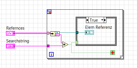

2. Ich finde die Lösung, erstmal alle Referenzen von FP-Elementen zu sammeln und an die SubVIs zu übergeben nicht gerade elegant gelöst (Hab diese Methode in einem Webcast von NI kennen gelernt):
Sobald ein Zugriff auf ein FP-Element benötigt wird, wird in dem Array nach der passenden Referenz gesucht.

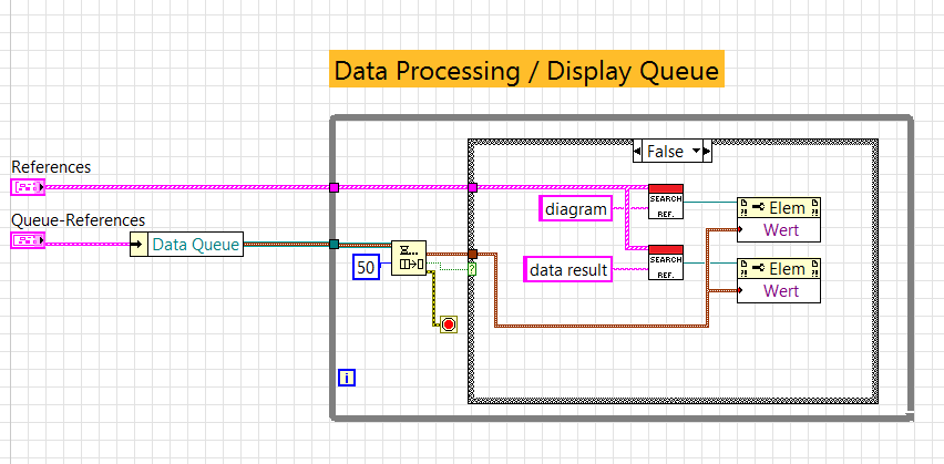

3. Die FP-Elemente, hier Status, diagram, data-result, werden aus SubVIs angesteuert. Wo würdet ihr die Elemente im Main-VI platzieren? So wie momentan, "wo Platz ist"?
Zu 2. :
So sieht das konkret im SubVI "Display Queue" aus.
Hier ein Screenshot, wie nach einer Referenz gesucht wird:
Was habt ihr für Tipps, wie man die Struktur verbessern könnte, v.a. Punkt 2?

2. Das kann man so machen. Ich nutze dafür lieber eine FGV, die die Refs in den Attributen eines Variants ablegt.
3. Wo Platz ist. Wobei ich dein "Display Queue"-VI auch im MainVI direkt platzieren würde, das würde den zeitaufwendigen Zugriff über PropertyNodes ersparen…
Zitat:aber ich hätte das ganze dann trotzdem relativ gern in ein SubVI verlegt.
Wieso?

Zu 2: FGV sind natürlich auch eine Möglichkeit, aber wie machst du das? Sammelst du alle Referenzen und "suchst" dann die passende, falls ein benötigt wird, oder stellst du (so wie in meinem Beispiel) alle FP-Elemente als Referenz zur Verfügung?
Zu 3: Da hast du wohl Recht, in diesem Fall wäre es wohl einfacher, diese "kleine" Schleife noch im Main-Vi mit unterzubringen.

Zu 2: Einmalig alle Referenzen einsammeln und als Key-Value-Paar (= Attribute) in einem Variant ablegen. Später dann einfach mit dem Key (=Indicator-Name) die Referenz vom Variant abfragen. So wie im verlinkten Nugget erläutert…

Betonung sollte auf "sinnvoll" liegen! Es mag sinnvoll erscheinen, sowas auszulagern. Wenn ich dann aber größere Datenmengen über den langsamen Umweg PropertyNode verschieben muss, ist dieses "sinnvoll" auch wirklich zu hinterfragen!

Aber ich bin jetzt zu dem Entschluss gekomemn, dass es wohl gehen würde, aber keinen Sinn macht?
Ich werde wohl die Event-Struktur sowie die Display-Schleife im HauptVI lassen.
Die Übergabe der Referenzen habe ich wie du empfohlen hast, in einen Variant gepackt, das ist wesentlich eleganter Smile
