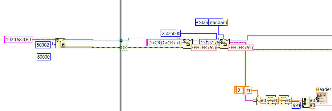

wenn ich den Verbindungsteil die TCP/IP - Verbindung außerhalb der Schleife setzte, erhalte ich keine Daten mehr. Es erscheint dann der Fehler(62). Das mit den getrennten Schleifen(Notifier oder Queues) schaue ich mir gleich mal an.

Und das mit Open-TCP vor der Schleife und Close nach der Schleife muss eigentlich funktionieren, zeig mal, was du da verschoben hast...

Spontan sieht die TCP/IP-Geschichte Okay aus. An welcher Stelle tritt der Fehler denn genau auf? Und passiert es bei der ersten Schleifenausführung oder "irgendwann" später?
(Einfach ein Anzeigeelement an Schleifenindex. Dann siehst Du wo das Programm "stehenbleibt".)
Ggf. mal die braunen Error-Leitungen (vorübergehend) auftrennen. Dann poppt der Fehler inkl. Quelle unmittelbar auf.

Der Fehler tritt beim zweiten Schleifendurchlauf auf und entsteht beim TCP write Baustein.

Hmmm, der Debugging-Modus dürfte ausreichend langsam sein, so dass ein Timing-Problem unwahrscheinlich ist. Könnte es sein, dass es an der Gegenstelle liegt und z.B. die Verbindung von dort beendet wird?
Vielleicht kannst Du ja den Befehl mit einem Terminalprogramm, Telnet o.ä. zweimal schicken und gucken ob es da funktioniert.
