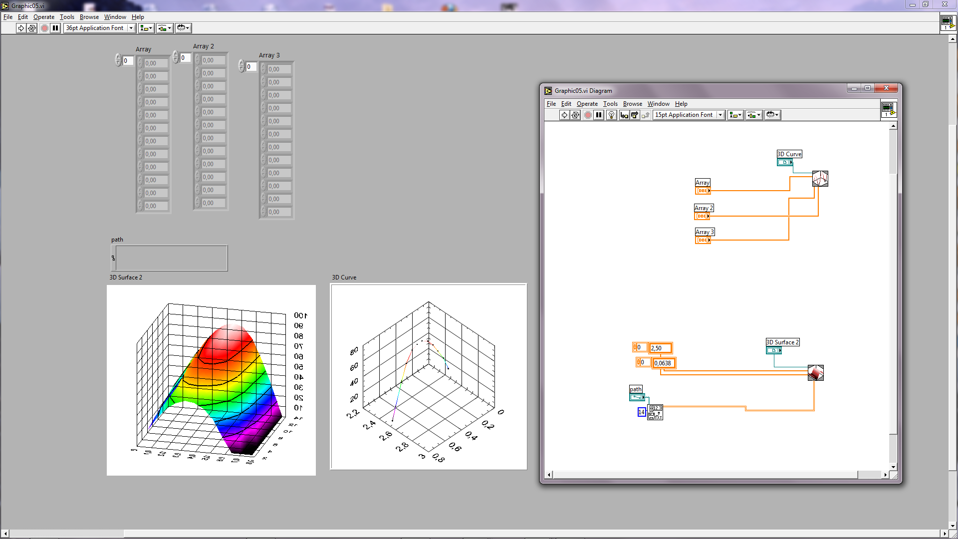

Ich habe Daten von Excel gelesen und als 3D Grafik in Labview dargestellt. Jetzt möchte ich gern noch gemessene Werte auf dem 3D Grafik auch darstellen. D.h. zwei Darstellungen in einem Plot zeigen. Wie kann ich das machen? Ich bitte euch um Hilfe.

Kannst Du mal Dein VI hochladen? Dann kann man sich mal ansehen, was Du gemacht hast und dann entsprechend helfen..... Glas1

Vielen Dank
Anbei ist ein Bild für das VI
Vielen Dank
Anbei ist ein Bild für das VI.
Gruss

Für tiefergehende Manipulationen musst du dich wohl oder übel mit den Properties und Methoden des 3D-ActiveX-Control auseinandersetzen. Einen ersten Einstieg liefern hierzu die von dir verwendeten VIs, einfach einmal den Sourcecode anschauen.
