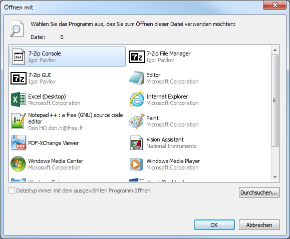

ich suche eine Möglichkeit wie ich aus LabVIEW heraus für einen beliebige Datei den Windows Dialog "Öffne mit"(siehe Bild) starten kann.
Kennt jemand vielleicht eine Lösung wie dies umzusetzen ist? Per DLL-Aufruf, .Net, Command Line - egal.
Noch schöner wäre es natürlich, wenn die Dateitypen, für die in Windows bereits ein Default festgelegt wurde, automatisch mit der entsprechenden Applikation geöffnet werden ohne den Umweg via "Öffne mit".

Wenn ich nun aber einen Dateipfad anlege für den Windows keine Standard-Applikation zum Öffnen festgelegt hat, wirft das VI einen Fehler.
Das ich in dem Fall dann das "Öffne mit" Fenster aufpoppen lasse geht nicht so einfach?

googlen nach "open with dialog" bringt diesen Link

Das ist die Lösung, danke.
