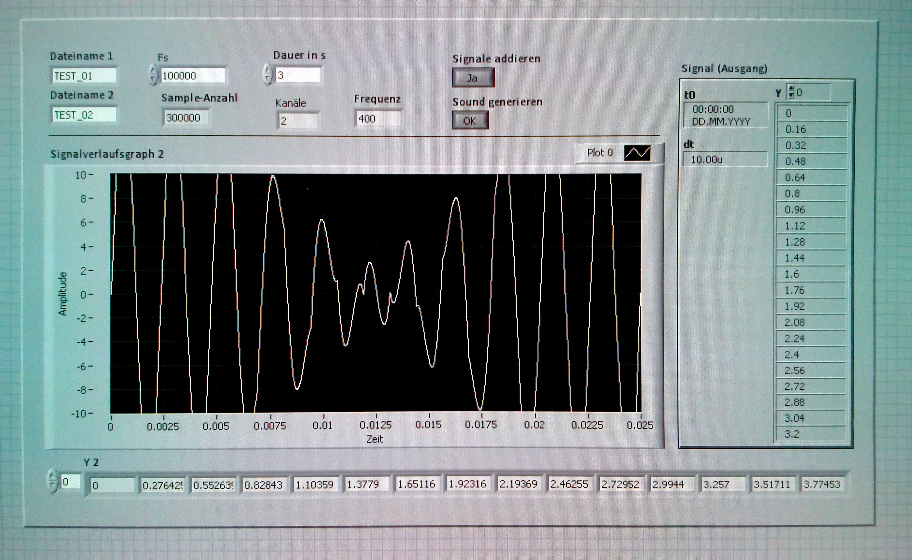

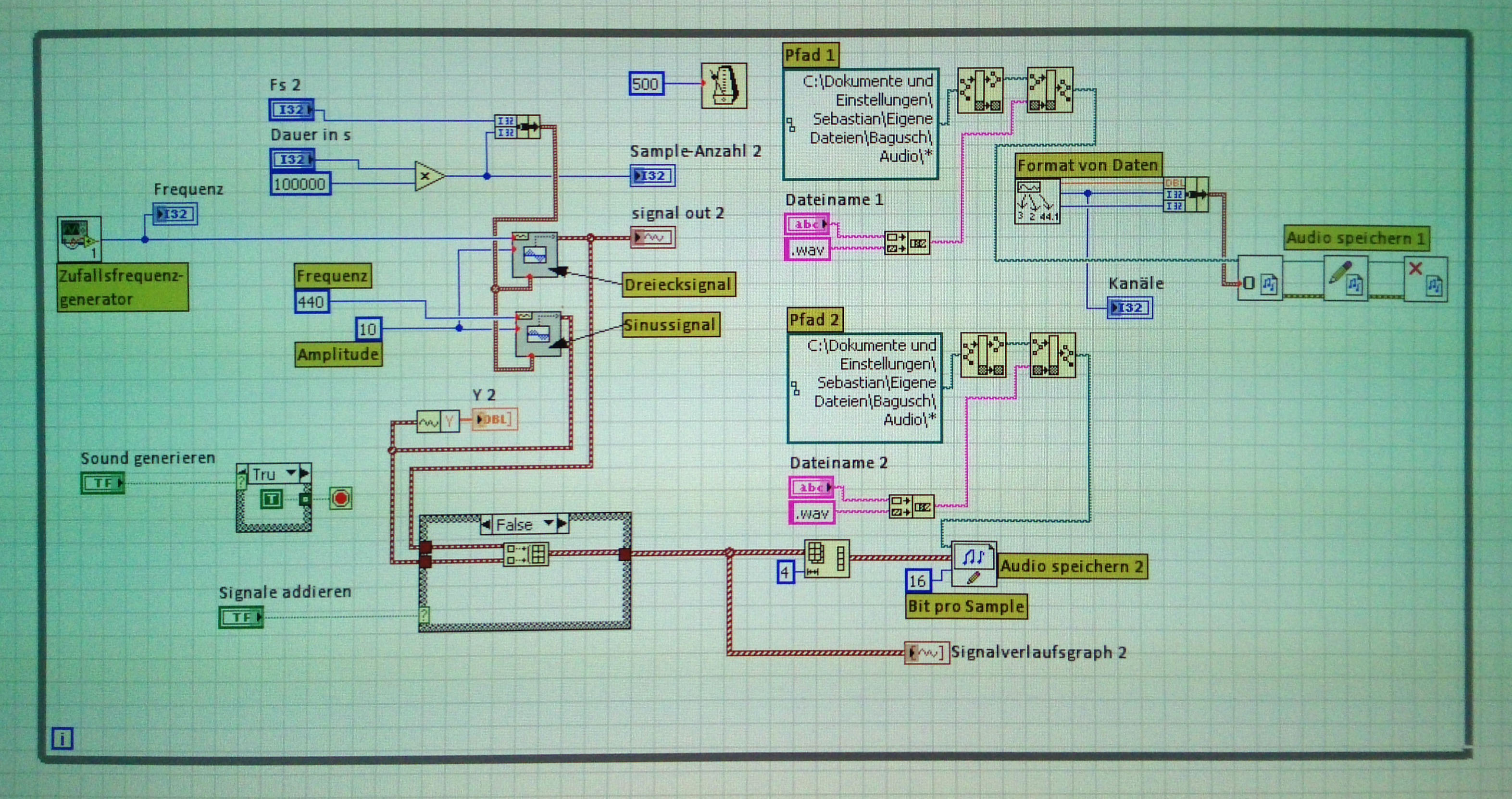

23.01.2015, 19:47
MariusB Offline
Beiträge: 4
Registriert seit: Nov 2014
RE: Schallplatten digitalisieren
(sorry für den Doppelpost, konnte beim letzten keine Bilder hinzufügen)
Habe jetzt nochmal 2 Screenshots gemacht (leider nur mit Handy, weil kein USB-Stick zur Hand war).
Schonmal vorweg:
Es sieht chaotisch aus, weil ich in meiner Verzweiflung vieles einfach ausprobiert habe..
Wäre toll, wenn sich das mal jemand angucken würde Smile
Gruß,
Marius

24.01.2015, 12:56
MariusB Offline
Beiträge: 4
wie ich schon geschrieben habe steht mir auch ein 24 oder 32-bit Interface von NI zur Verfügung.
Es geht mir hierbei aber nicht um die professionelle Digitalisierung von Schallplatten.
Das mit dem Plattenspieler war nur eine weitergesponnene Idee. Eigentlich wollte ich lediglich die generierten Sinus (etc) Signale in eine wav-Datei speichern.
Würdest Du evtl. unter diesen Aspekten mal drauf gucken?
Gruß,
Marius
