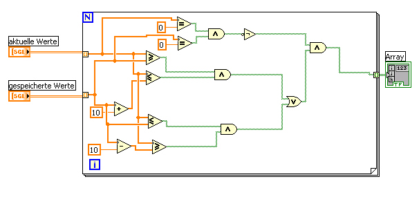

<div align="left">Hallo Zusammen,
vor einer Messung wird ein Array mit Messwerten belegt.
Dieses wird via XML gespeichert. Im nächsten Schritt möchte
ich die aktuellen Messwerte von einem zweiten Array mit der
selben Dimension mit dem gespeicherten Array vergleichen.
Dabei soll eine Toleranz von +- 10 noch erlaubt sein.
Ist der Messwert i.O. so soll das Ausgangsarray dies
anzeigen.
Meine Lösung finde nicht so optimal. Wäre echt super wenn
ihr mir Verbesserungsvorschläge oder ein Beispielprogramm
machen könnt.
Vielen Dank
Timo
PS: Nicht über die laienhafte Programmierung lachen -> Anfänger

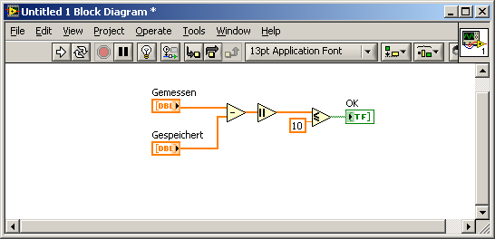

2 Arrays vergleichen
haeng beide arrays an eine substract function -> dann wird index vom index abgezogen.
am ende laesst noch eine min-max function drueber laufen und vergleichst, ob es in oder out of range ist.
Das Leben kann so einfach sein:
VDB
<div align="left">Vielen Dank für Eure Antworten. Werde nun versuchen das
mit den Arrays zu implementieren! Wenn noch ne Frage sein
sollte, dann werd ich mich wieder an Euch wenden!
Danke.
Gruß Timo</div>
