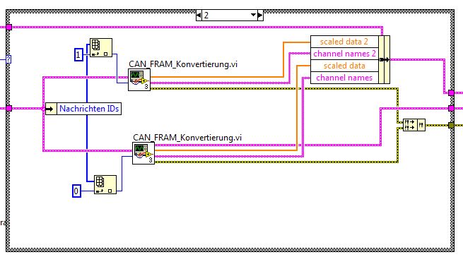

Man könnte auch mal daran denken, anstatt mehrere einkanalige identische SubVIs zu verwenden, ein einziges mehrkanaliges SubVi zu erstellen und zu verwenden. Das heißt natürlich nicht, dass die Ausführung damit automatisch schneller wird, aber bei entspechend cleverem Code vielleicht schon.
Zeig doch mal deine Can-Frame-Convertierung her, da wird man sehen, was sich machen läßt
08.03.2015, 13:26 (Dieser Beitrag wurde zuletzt bearbeitet: 08.03.2015 13:34 von Slev1n.)
Slev1n Offline
Beiträge: 30
Registriert seit: Nov 2014
RE: Starten die SubVis gleichzeitig?

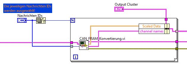

Hier ein Bild meiner Konvertierung:
Übrigens habe ich sowieso schon eine zweite Version gemacht des dazugehörigen Über-VIs gemacht.
Zum Vergleich nochmal beide:
Version 1:
Version 2:
Bei Version 2 muss man halt das erzeugte Array aus Clustern später wieder aufdröseln zum abspeichern/visualisieren.
Welche Version glaubt ihr ist schneller, wenn bei Version 1 die SubVIs Ablaufinvariant sind?

Bei aktivier Ablaufinvarianz für das SubVI dürfte wohl Variante 1 potentiell schneller sein. Gleichzeitig ist Variante 2 natürlich allgemeingültiger und funktioniert auch bei mehr als 2 Frames, was auf Variante 1 nicht zutrifft. Falls du hier performance/zeitliche Probleme hast, würde ich mich eher drum kümmern, dass du die Kanalnamen jedesmal als String rumreichst anstatt einfach nur einen Verweis (z.B. Integer) zu verwenden.
09.03.2015, 09:56
Slev1n Offline
Beiträge: 30
Hey,
danke für die Antwort.
Bin mir aber nicht sicher was genau du beim letzten Satz meinst. Ich schaue immer in der dbc file nach, wie die einzelnen Kanäle heißen. Wenn ich die Nachrichten IDs gleich lasse (was auch Sinn macht) dann müsste ich das nur beim ersten mal machen. Falls du das damit meinst, hast du recht Smile
