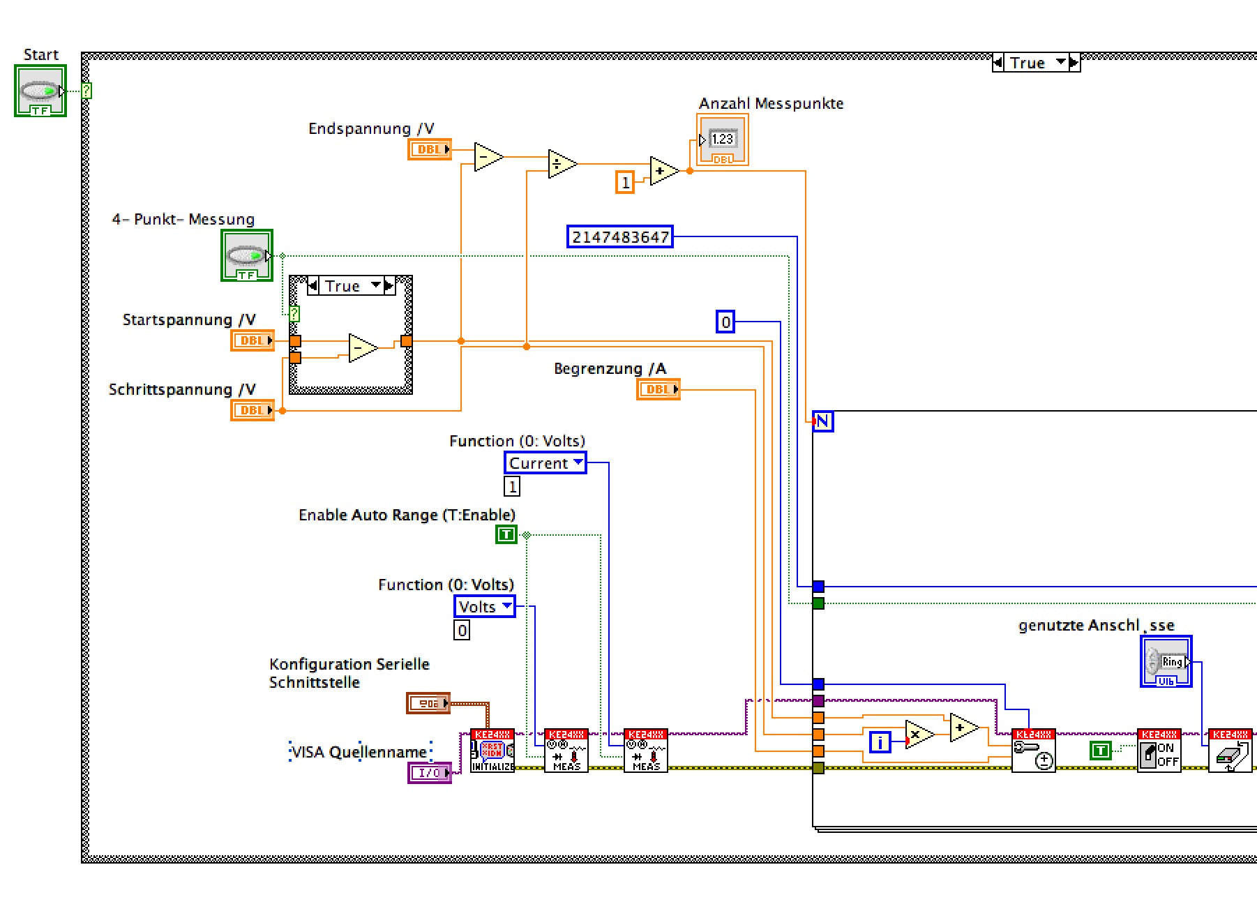

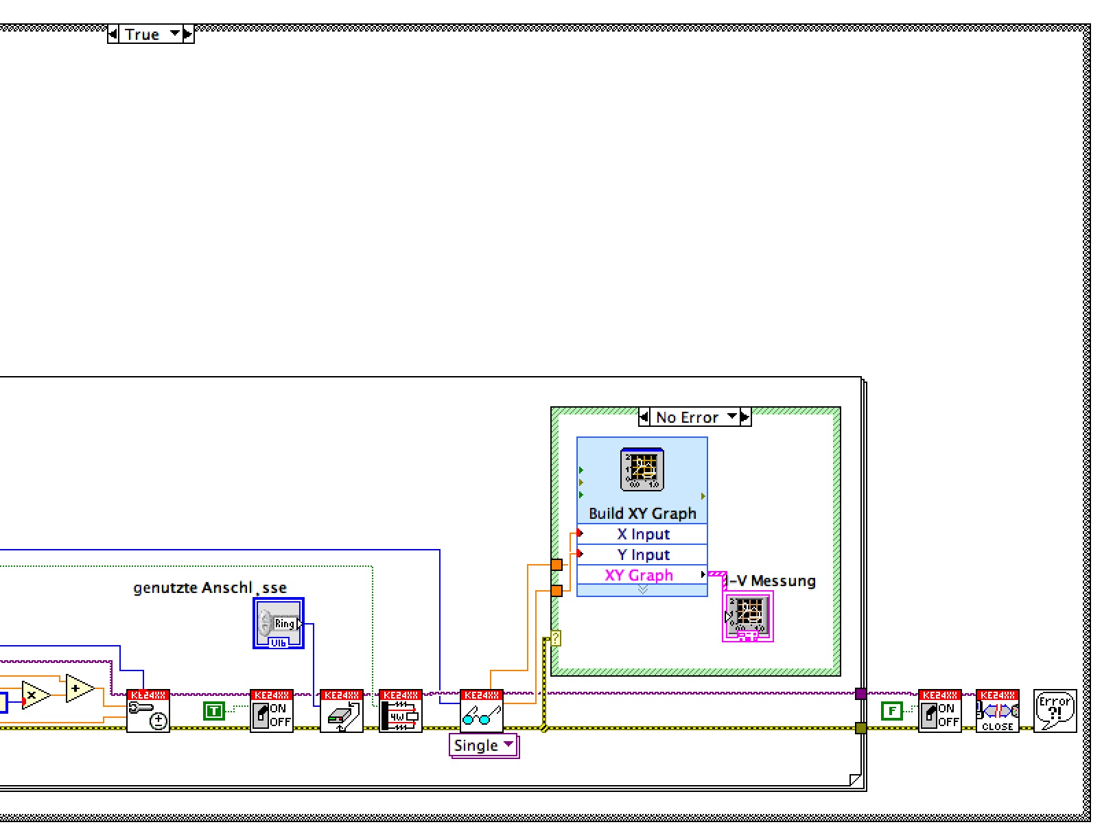

ich verwende das Keithley 2400 Sourcemeter und möchte damit IV-Kennlinien aufnehmen. (VI anbei)
Beim Ausführen der VI habe ich das Problem, dass unregelmäßig der Fehler "ID Query failed" der Initialize.vi auftritt. Sprich: mal funktioniert die Vi und mal nicht. (Ich erstelle aus der VI eine .exe, welche ich dann auf einem anderen Rechner mittels der Runtime ausführe. Auf dem Rechner, auf dem Labview installiert ist und auf dem ich die .exe erstelle läuft diese problemlos. Die Schwierigkeiten bekomme ich erst auf dem Rechner, auf dem die .exe schlussendlich laufen soll)
Es ist möglich, in der Initialize.vi die ID Query nicht durchzuführen, jedoch funktioniert dann die Kommunikation mit dem Gerät gar nicht mehr.
Ich bin sehr gespannt auf eure Lösungsvorschläge!

(10.03.2015 16:20 )flabbergasted_cookie schrieb:  ich verwende das Keithley 2400 Sourcemeter und möchte damit IV-Kennlinien aufnehmen. (VI anbei)
VI fehlt, es sind nur Screenshots.

@dali4u: Initialize.vi und die zuvor gescreenshottete VI anbei:
