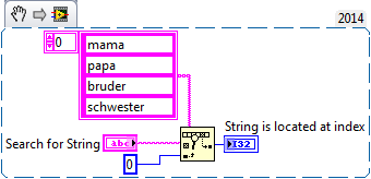

(06.05.2015 13:56 )LV-hft-1 schrieb:  Wie kann ich einen Wert in einem 1D-Array suchen? Habs u.a. auch schon mit Splitten versucht, irgendwie klappt das alles nicht!
Hallo Max.
Labview stellt dafür bereits eine fertige Funktion bereit: http://zone.ni.com/reference/en-XX/help/..._1d_array/
Beispiel:

RE: 1D-Array: Wert aus Zeile auslesen und weiterverarbeiten
Hallo und danke für die schnelle Antwort.
Ja, nun ja, das habe ich auch schon gesehen & probiert.
Wenn ich das in meinem VI Verknüpfe und nach einem vorhandenen Datum's-String suche, kommt immer nur der Index = -1 raus!?

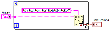

Zitat:Das Format besteht aus 7 Spalten, mit Semikolon getrennt, erste Spalte ist das Datum & Uhrzeit, zweite Spalte die Temperatur.
Lösungsvorschlag:
Die Datumsspalte, die du als String einliest, in ein Array of TimeStamps umwandeln:
Dann dieses Array nicht mit Search1DArray durchsuchen, sondern mit Threshold1DArray. Da bekommst du dann auch interpolierte Indizes zurückgemeldet…
Mit dem so gefundenen Index dann die anderen Werte aus deinem Array lesen, z.B. mittels ArraySubset!
