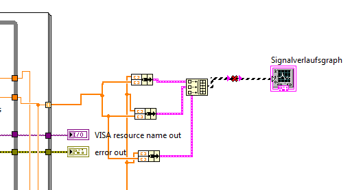

ich habe wieder eine Frage, warum kann ich hier nicht verbinden???
Habe ich falsch definiert oder?
08.09.2015, 08:02 (Dieser Beitrag wurde zuletzt bearbeitet: 08.09.2015 08:04 von GerdW.)
Beitrag #20
Beiträge: 17.536
RE: Verschiedene Arrays in XY - Graphen anzeigen lassen
Hallo Margi,
ein "Signalverlaufsgraph" zeigt Signalverläufe an, die in LabVIEW auch gern Waveforms genannt werden.
Du dagegen hast vorher XY-Plots erstellt, die aber nur ein XY-Graph darstellen kann.
Klingt irgendwie logisch, wenn man das so schreibt…
(Was hat dir den eigentlich die Kontexthilfe mitgeteilt, wenn du die Maus über den fehlerhaften Draht bewegst?)
Hast du dir in der Zwischenzeit mal das BeispielVI angeschaut, welches ich dir empfohlen habe?
