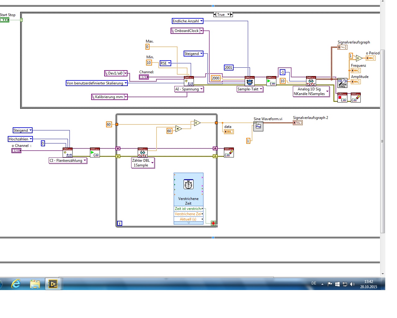

Hallo Gerd,
ich habe meinen Lichttaster an mein NI-USB600 angeschlossen zur Flankenzahlung. DIe Anzahl der Flanken gestoppt mit der Stoppuhr per Hand sieht auch ganz gut aus die Frequenz im Kopf überschlagen.
Nun folgende Problematik. Ich möchte daraus nun in Labview die Frequenzen errechnet bekommen und als Signalverlauf darstellen.
Schritt für Schritt natürlich:
1.Problem: Labview zeigt mir eine Fehlermeldung an, dass der Task bereits für meinen INduktiven Sensor belegt ist. Wie implementiere ich die Flankenzahlung trotzdessen in Labview?
2. Problem den Zeitbezug zu der Flankenzählung herstellen?

Hallo Bambi,
Zitat:1. Problem
Wieso benötigt dein induktiver Sensor den Counter deiner USB-Box?
Wie lautet die Fehlernummer?
Lösung: Counter nur für die Flankenzählung benutzen.
Zitat:2. Problem den Zeitbezug zu der Flankenzählung herstellen?
Einfach die aktuelle Zeit lesen, wenn du einen neuen Zählerstand abfragst…
Zitat: Ich möchte daraus nun in Labview die Frequenzen errechnet bekommen
f = dPulse/dt
20.10.2015, 12:03 (Dieser Beitrag wurde zuletzt bearbeitet: 20.10.2015 12:51 von Bambi.)

RE: Drehzahlaufnahme elektrischer Motor mittels Lichttaster
1.Frage

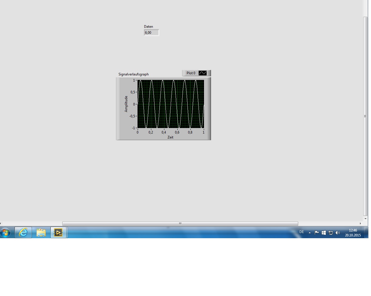

Hatte noch die falsche Konstante ("induktiver Sensor") verbunden. Habe ich schon bemerkt. Bezüglich der Fehlernummer ist diese gemäß Vorführeffekt nicht mehr aufgetaucht. Den Counter benutze ich zur Flankenzählung mittels Lichttaster und stelle den Zeitbezug her um die Frequenzen zu ermitteln der Anregung. Jedoch werden die Frequenzen in meinem erstellten VI gemäß siehe angehängtes Bild nur als ganze Zahlen Dargestellt. Als Beispiel bei einer Frequenz von 8,5 erhalte ich 9. Ich denke mir jedoch, dass das nicht exakter geht mit dem Taster-oder wie siehst du das? Kann man da noch etwas heraus kitzeln? Ansonsten nimmt der Taster die Flankenzählung ohne weglassen von Flanken auch bei Frequenzen um die 60Hz gut auf.
2.Frage
Ich habe wie du in meinem VI siehst, die Frequenz mit einer Sinussignal Generierung kombiniert und in einem Graphen dargestellt.
Nun fehlt mir jedoch eine Berechnung der Phase und Amplitude. Wie könnte man das umsetzen?
20.10.2015, 13:04
Beiträge: 17.528
Hallo Bambi,
Zitat:Als Beispiel bei einer Frequenz von 8,5 erhalte ich 9.
Du bekommst die Counterwerte als ganze Zahlen: es gibt nur ganze Pulse, die gezählt werden! Diese ganze Zahl multiplizierst du mit 60, um sie dann wieder durch 60 zu teilen: das Ergebnis sollte immer noch eine ganze Zahl sein…

Ok Vielen Dank,
meine Frage bezüglich Phase und Amplitude haben sich schon von selbst beantwortet. Amplitude immer 1 und Phasenberechnung ist auch klar in LabvIEW.
Andere Frage, sobald ich meine VI´s wie im Bild zusammenfüge funktioniert der Part des VI´s zur Flankenzählung nicht mehr?

Zitat:sobald ich meine VI´s wie im Bild zusammenfüge funktioniert der Part des VI´s zur Flankenzählung nicht mehr?
Ist das eine Frage? Wie soll ich deine Frage beantworten?
Oder ist das eine Feststellung? Und wenn es eine Feststellung sein sollte: Fehlermeldungen? Debugging-Ergebnisse?
Und wie soll ich das beantworten, wenn man nur einen Ausschnitt eines Bildes eines BD sieht?

Anbei das VI Version 2014 LabVIEW.
14.0 .vi  Oberfläche 2 - Fehler.vi (Größe: 51,95 KB / Downloads: 215)
20.10.2015, 13:53
Beitrag #20
Beiträge: 17.528
Hallo Bambi,
abgesehen von der idiotischen Schleife-in-Schleife-Konstruktion (unter Verwendung unnötiger lokaler Variablen) sehe ich kein Problem.
Nochmal: Fehlermeldungen? Debugging-Ergebnisse?
Ich habe deine Hardware nicth, bzw. überhaupt keine Hardware am Rechner, kann also dein VI nicht laufen lassen. Und deine MAX-Einstellungen habe ich auch nicht…
