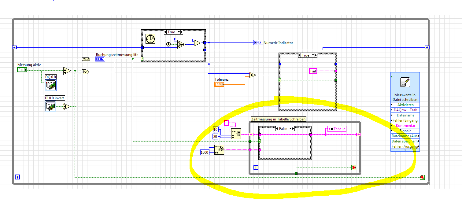

Habe mal versucht anstatt dem Mehrspaltigem Listenfeld eine Tabelle zu verwenden um die Werte einzufüllen. Leider ohne Erfolg.

ich sehe keinen wirklichen Sinn darin, in jeder Iteration deiner äußeren Loop erneut eine leere Tabelle zu initialisieren und darin einen einzigen Wert (evtl.) einzutragen. Du etwa?
THINK DATAFLOW!
Wenn du Hilfe willst, solltest du immer dein aktuelles VI anhängen. Bilder lassen sich so schecht mit LabVIEW editieren…

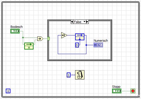

Habe aber eine weitere Frage zum selben .vi
Möchte bei jedem wechsel des bools, von false auf true den Wert um 1 erhöhen.
z.B. hier
0.0 .zip  Buchungszeitmessung V1.8.zip (Größe: 113,03 KB / Downloads: 326)
12.02.2016, 19:06
Beiträge: 3.708
RE: Zeitmessung in excel
(12.02.2016 18:13 )santino schrieb:  Möchte bei jedem wechsel des bools, von false auf true den Wert um 1 erhöhen.
Eine Möglichkeit ist folgende:
