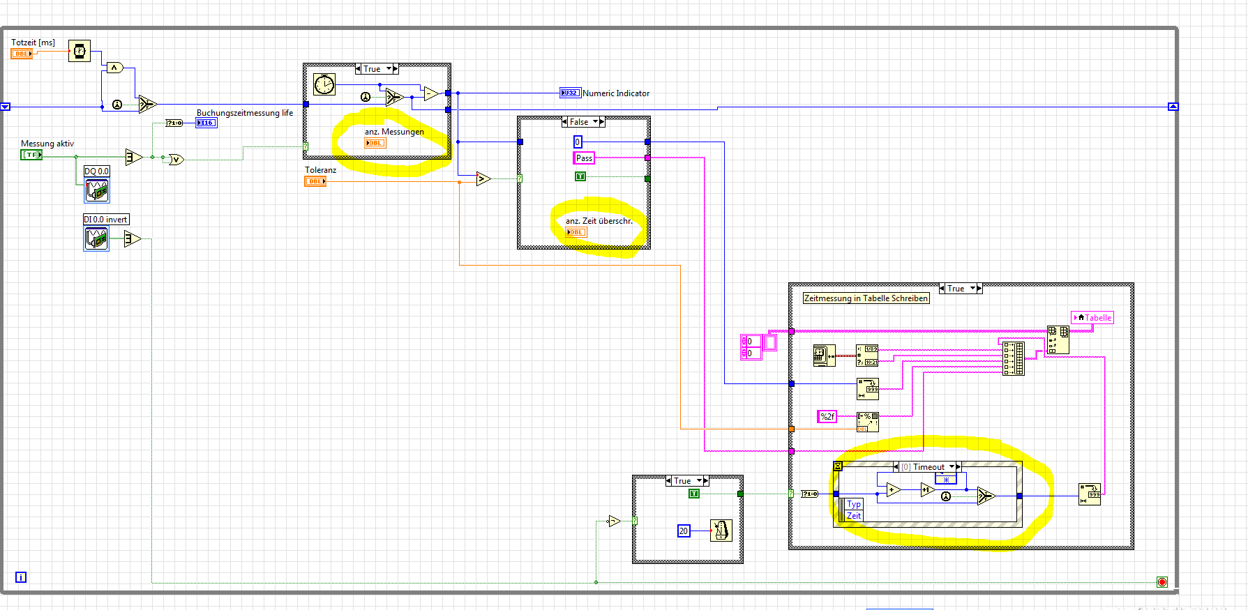

Bin grad dabei die ersten schritte mit Labview zu lernen.
Da mir die Grundlagen Fehlen ist es teilweise extrem schwer nur schon mit den beispielen zurecht zu kommen.
Habe meines Erachtens eine relativ mühsame Anwendung zu realisieren, hoffe mir kann / will da jemand helfen Smile
Meine Zeitmessung Startet mit einem Taster (bool) und wird durch einen Input I0.0 gestoppt.
Die gemessene Zeit soll dann in eine Tabelle eingetragen werden und bei bedarf durch einen Button in ein excel File exportiert werden können.
Zusätzlich sollen noch andere werte geordnet eingetragen werden.
Würde gern mein .vi weis leider nur nicht wo. Würde es sonst per Mail senden.
Gruss Santino

Nun auch mein .vi zum anschauen.
Gern würde ich die gemessene Zeit in die Tabelle im Frontpanel eintragen und bei bedarf diese dann in ein excel exportieren.
Kurse würde ich gerne machen nur ist das meine Abschlussarbeit und ich bin schon ein bisschen unter Zeitdruck. Confused
Gruss Santino

Habe mal versucht anstatt dem Mehrspaltigem Listenfeld eine Tabelle zu verwenden um die Werte einzufüllen. Leider ohne Erfolg.
10.02.2016, 19:08
RE: Zeitmessung in excel
Hallo Santino,
ich sehe keinen wirklichen Sinn darin, in jeder Iteration deiner äußeren Loop erneut eine leere Tabelle zu initialisieren und darin einen einzigen Wert (evtl.) einzutragen. Du etwa?
THINK DATAFLOW!
Wenn du Hilfe willst, solltest du immer dein aktuelles VI anhängen. Bilder lassen sich so schecht mit LabVIEW editieren…

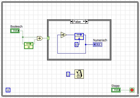

Hallo Zusammen
Bin inzwischen auch weiter gekommen.
Habe aber eine weitere Frage zum selben .vi
Möchte bei jedem wechsel des bools, von false auf true den Wert um 1 erhöhen.
z.B. hier

(12.02.2016 18:13 )santino schrieb:  Möchte bei jedem wechsel des bools, von false auf true den Wert um 1 erhöhen.
Eine Möglichkeit ist folgende:
