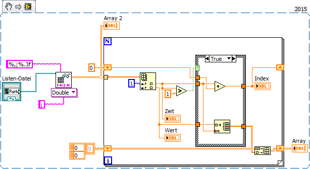

Hallo liebe Community,
ich beschäftige mich in letzter Zeit erstmals intensiver mit LabView.
Dabei bin ich auf ein Problem gestoßen, wegen dem ich euch hier um Hilfe beten würde.
Das Programm habe ich mal angehängt.
Und zwar lese ich eine csv-Datei aus und füge diese in ein 2D-Array ein.
Nun will ich einzelne Elemente aus der Matrix auslesen und in ein neues Array einfügen.
Dies will ich in einer For-Schleife realisieren. Allerdings sagt LabView an der Stelle nein.
Kann mir jemand helfen? Wäre über jede Hilfe dankbar.
Danke,
Maurice

Hier mal ein Screenshot von meinem Programm.
Inwiefern wird das 2D-Array zum 1D-Array?
Zeilen- oder spaltenweise?

RE: Matrix in For-Schleife auslesen
Danke, Jens!
@GerdW: Das war mir nicht bewusst. Habe es jetzt als Array realisiert. Danke
Ich habe allerdings immer noch ein kleines Problem und zwar kann ich die einzelnen Arrays nicht zu einem neuen Array zusammenfügen.
Habe nochmal einen neuen Screenshot angehängt.
Aus der Case-Structure kommt das richtige 1D-Array raus, aber ich bekomme es irgendwie nicht hin, die dann einzufügen.
Das Array "Array" ist nur mit Nullen gefüllt.
Hat jemand eine Idee?
Hallo thunder,
Zitat:Hat jemand eine Idee?
Idee: "Nicht initialisierte Schieberegister (aka Feedbacknodes)!"
Es ist schon verdammt schwierig, in ein leeres Array etwas an einer Position mit Index größer 0 einzufügen…
Tipp1: Ich finde es zum Verstädnnis des DATAFLOW besser, wenn man Feedbacknodes durch "einfache" Schieberegister ersetzt. Dann fällt die Initialisierung auch leichter!
Tipp2: Wenn du statt Bildern richtige VIs anhängen würdest, dann könnten wir dein VI auch gleich korrigieren. Hast du aber leider nicht gemacht…
Tipp3: Vor dem Uploaden das Autocleanup (Ctrl-U) zu nutzen, wäre nett…
Hallo Maurice,
anbei mal eine Version, wie sie mir so vorschwebt:
Wenn du jetzt noch sagen würdest, was du mit diesem Index erreichen willst bzw. wie dein "Array" im Ergebnis aussehen soll, könnte man da sicher auch noch Vorschläge machen…
Ok Gerd, das sieht soweit schon mal gut aus.
Ich will allerdings folgendes hinbekommen:
In der CSV steht zum Beispiel (nur in die relevanten Spalten 1, 2)
1; 5;
2; 3;
4; 2;
1; 9;
Und in meinem zusammengesetzten Array sollte dann stehen:
5
3
3
2
2
2
2
9
Dass quasi in Spalte 1 der CSV steht, wie oft der Wert aus Spalte 2 untereinander im Array stehen muss.
Den Index hatte ich nur drin, weil ich dachte, dass ich so an einer speziellen Stelle im Array etwas hinschreiben kann.
