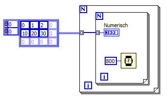

ich bin neu hier im Forum und bin dabei, mich mit den Basics in Labview vertraut zu machen. Nun habe ich aber Verständnisprobleme und hoffe ihr könnt mir dabei helfen.
Ich habe einen 2D Array (n Zeilen und m Spalten) der auf eine for Schleife geht mit Auto-Indexierung. Wenn ich mir nun den Array vor und nach der Indexierung anschaue, macht er mir einen 1D Array mit 1 Spalte und n Zeilen. Warum ist das so, müsste er nicht 1 Zeile und m Spalten ausgeben?Blink
Ist es generell so, dass er je nach Größe der Zeilen, Spalten auswählt was als Indexierung genommen wird?

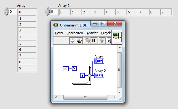

das schöne an LabVIEW ist: es ist egal, ob ein 1D-Array nun Spalten oder Zeilen hat! Es hat ja nur eine Dimension und stellt einen "Vektor" dar…
Wenn dich aber die Darstellung auf dem Frontpanel irritiert: einfach die Darstellung auf n Spalten, 1 Zeile ändern!
Demo:
(2 Anzeigeelemente für 1D-Arrays, die die selben Daten anzeigen…)

Danke schon mal für die schnelle Antwort. Nur wie darf ich dann die zwei Beispiele sehen, die ich angefügt habe. Es macht doch schon einen Unterschied, wenn der Array jetzt Messwerte hat, ob ich die Zeilen oder die Spalten wähle. Oder steh ich echt so auf dem SchlauchHuh

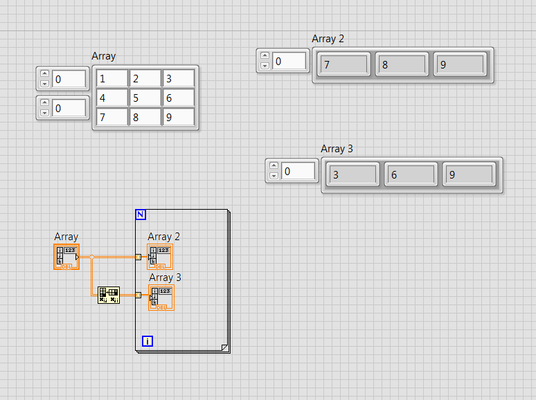

Zitat:Nur wie darf ich dann die zwei Beispiele sehen, die ich angefügt habe. Es macht doch schon einen Unterschied, wenn der Array jetzt Messwerte hat, ob ich die Zeilen oder die Spalten wähle.
Wo wählst du denn Spalten oder Zeilen? Nirgends!
Im linken Beispiel wird ein 1D-Array indiziert, es wird also Element für Element autoindiziert. (Tipp: bei 1D-Arrays NIE in Spalten/Zeilen denken, sondern einfach in "Elementen"!)
Im zweiten Beispiel wird ein 2D-Array indiziert. Hier wählt LabVIEW automatisch die Zeilen, da 2D-Arrays immer nach dem Schema "Zeilenindex, Spaltenindex" indiziert werden.
Im nicht vorhandenen dritten Beispiel mit einem 3D-Array würde LabVIEW "pages" indizieren, da ein 3D-Array aus den Koordinaten [Page, Row, Column] besteht…

RE: 2D Array an for Schleife
Kleines Beispiel.

(04.03.2016 15:47 )Mistertwister schrieb:  So verstehe ich es. Ich glaube das Problem bei mir ist, dass wenn ich das Sondenfenster offen habe, er mir den Array als 1 Spalte mit n Zeilen anzeigt, was wohl nicht bedeutet, dass die Werte auch so im Speicher abgelegt sind.
Nochmal zur Klarstellung (Gerd hat es zwar schon geschrieben, aber du willst es noch nicht verstehen): ein 1D-Array hat im genaueren Sinn keine Zeilen oder Spalten. Es hat nur 1 Dimension! Du kannst im FP die Richtung der Anzeige auswählen (bei der Sonde wird senkrecht gewählt), das hat aber nicht mit Zeile/Spalte oder der Belegungsreihenfolge im Speicher zu tun.
