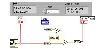

Zeitstring zu Zeitstempel (Den Formatstring mußt Du selbst anpassen, und die ms bei der Zeitstempel-Anzeige lassen sich unterdrücken):
Zeitstempel zu Double und zurück (mit kleinem Fehler, ein Tag hat 86400s und nicht 84600s)
Aber es geht auch beliebig viel umständlicher, wenn man die Funktionen die LV dafür bietet verschmäht...
@Achim "z.B double": Meines Wissen nach kann man einen Zeitstempel nur zu double konvertieren (oder vielleicht auch zu extented ?) , aber nicht zu anderen Zahlenformaten.

' schrieb:Zeitstring zu Zeitstempel (Den Formatstring mußt Du selbst anpassen, und die ms bei der Zeitstempel-Anzeige lassen sich unterdrücken):
[attachment=37886:ZeitStri...tstempel.png]
[attachment=37887:Zeitproblem.png]
Nun single geht auch aber dann verlierst Du sehr viel Genauigkeit. Die Auflösung ist dann für einen aktuellen Zeitstempel weit grösser als einen Sekunde. unsigned int32 geht auch, dann hast Du natürlich keine fraktionellen Sekunden und der unsigned int32 läuft irgendwann mal in 2038 oder so über.

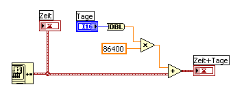

Das ist 1x richtig und 1x falsch. Allerdings kann man mit doppelter Konvertierung (s. Beispiel links unten) einen Zeitstempel zu jedem Zahlenformat hin vergewaltigen. Lv82_img
Das ist aber alles eine eher praxisferne Diskussion (- die ich zugegebenermaßen angestoßen habe -), denn die interne Darstellung eines Zeitstempels ist double, und ich sehe keinen vernünftigen Grund, einen Zeitstempel in ein anderes als dies Format zu konvertieren.
In vielen Fällen ist eine Konvertierung sogar überflüssig, man kann den Zeitstring so verwenden, als sei das Format DBL. Um zarte Gemüter nicht zu verwirren, habe ich in dem Beitrag weiter oben Konvertierungen verwendet, die eigentlich gar nicht nötig sind. So funktioniert es auch:
Man beachte, daß am Additionssymbol nicht einmal Konvertierungspunkte vorhanden sind! Der Zeitstempel verhält sich (hier, aber noch immer,) exakt wie das Format DBL.

' schrieb:Das ist 1x richtig und 1x falsch. Allerdings kann man mit doppelter Konvertierung (s. Beispiel links unten) einen Zeitstempel zu jedem Zahlenformat hin vergewaltigen.
[attachment=37890:Zeitstem...rtierung.png]
Was ist denn da 1x falsch? Stimmt Du kannst es nicht direkt konvertieren, aber davon war auch nie die Rede. Rolleyes
Zitat:Das ist aber alles eine eher praxisferne Diskussion (- die ich zugegebenermaßen angestoßen habe -), denn die interne Darstellung eines Zeitstempels ist double, und ich sehe keinen vernünftigen Grund, einen Zeitstempel in ein anderes als dies Format zu konvertieren.
[attachment=37891:Zeit_Tage.png]
Nein, die interne Darstellung eines Zeitstempels in LabVIEW war ein Double in Version < 7.0 (und ein vorzeichenloser 32 Bit Integer vor 4.0 oder so). Seit 7.0 ist es ein fixed floating Point Value, mit einem 64 Bit vorzeichenbehaftetem Integer für die Sekunden und einem 64 Bit vorzeichenlosen Integer für die Sekundenbruchteile. Allerdings wurden vor 8.0 nur die ersten 32 Bit des Sekundenbruchteils verwendet!
Wer das ja möchte kann mal berechenen was für ein Zeitraum damit abgedeckt werden kann. Nur soviel, das ist mehr dann die moderne Physik dem Universum zutraut, sowohl im Makro als im Mikrobereich.
Und zu Deinem letzten Beispiel: Versuch das nicht mit zwei Zeitstempeln! Glare
LabVIEW ist da sehr intelligent. Ein Zeitstempel ist ein absoluter Zeitpunkt, eine Double Zahl wird im Falle von Zeit als relative Zeit behandelt.
absolut + absolut => Fehler
absolut +/- relativ => geht, Zeitstempel, absolutes Zeit
absolut - absolut => geht, Double, relative Zeit
Multiplikation/Division geht nicht mit Zeitstempeln. Was ist das doppelte vom heutigen Tag? Dry
