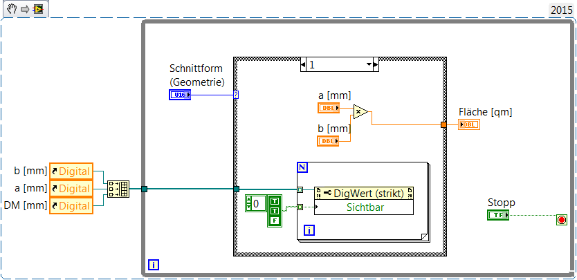

Hallo Zsm,
ich möchte einen Menüring zur Auswahl von rechnungsoperationen nutzen.
Je nach aktivem Case des Rings sollen die dazugehörigen bedienelemente ausgeblendet werden.
Wie ich dies mittels eines Eigenschaftsknotens und einer boolschen Variable steuere ist mir klar, nur tue ich mich schwer dasselbe mit dem Menüring zu realisieren.
Könnt Ihr mir weiterhelfen?
psy
Hab s gelöst, danke
15.0 .vi  rechnung.vi (Größe: 15,16 KB / Downloads: 245)

Hab Dir mal eine einfache Lösung als Beispiel angehängt.
Freddy

Dank Dir Freddy.
hab zwischenzeitlich auch schon gepackt, aber deine Lsg. ist eleganter!!
Psy

Noch einfacher gehts mit einer Registerkarte,
z.B. so
14.0 .vi  rechnung2.vi (Größe: 15,26 KB / Downloads: 252)
oder so
14.0 .vi  rechnung1.vi (Größe: 13 KB / Downloads: 287)
