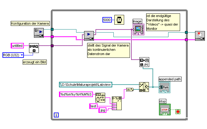

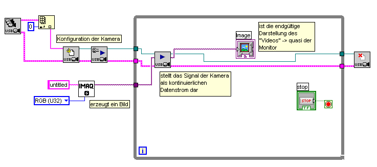

<div align="left">ich hät zu dem Thema auch ne Frage:
Ich versuche zur Zeit eine Webcam mit LabVIEW zu verbinden.
Hab mir die IMAQ Bibliothek für USB Kameras angesehen und ausprobiert.
Die Darstellung des Datenstroms funktioniert soweit ganz gut in LabVIEW.^_^
Allerdings:
1) Sobald ich das Skript abbreche, stürzt LabVIEW ab
2) Kann ich nur ein "Video" wiedergeben ~ bei einzelnen Schnappschüssen seh ich nur schwarz
3) Sollte so ca. alle 10 Sekunden ein Foto gemacht werden --> das funktioniert dadurch auch genauso wenig

<div align="left">Hoi!
Ich hab das Programm nun so in etwa fertig. Big Grin
Nachdem die Snapshotfunktion bei mir nicht funktioniert, hab ich das Problem anders gelöst. (Ging beim ersten mal nicht ~ deshalb hab ich es auch mit der Snap Funktion probiert...)
Es wird nun alle 5 Sekunden ein Bild gemacht und mit einem dynamischen Dateinamen abgespeichert.
Zwei Probleme stören noch:

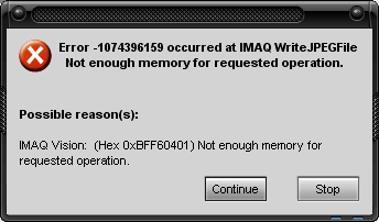

1) Ich kann das Programm nur einmal starten. Beim zweiten Mal kommt folgender Fehler:
Es steht aber garantiert genug Ram zur Verfügung (1GB)
2) Der Dateiname wird aus der Uhrzeit (& Datum), dem Wort "test" und der Dateiendung "jpg" zusammengesetzt.
Zwischen den einzelnen Strings wird aber ein Leerzeichen eingefügt..
Beispiel:
D:SchuleMaturaprojektLabVIEW231106103051 test .jpg
Wie kann ich das verhindern?

hi Vipher,
ich habe deins mal bissle geändert. Und jetzt funktioniert.Big Grin Hoffe ich zumindest.
ich tue es mal hochladen. schau dir es mal an.
Sonstige .vi  kamera_0.4_jpg_dyn.pfad_2.vi (Größe: 72,2 KB / Downloads: 824)

<div align="left">Funktioniert eigentlich.
Du hast den ersten Fehler behoben^^
Aber: Es kommt zwar kein Fehler mehr - dafür stirbt LabVIEW komplett ab, wenn ich auf "Stop" drücke.
Vllt sollt ich das ganze einfach auf nem anderen PC testen.</div>
