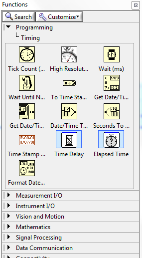

Hallo Leute,
kann mir einer verraten, wie ich die Zeit messen kann, ab einer negativen Steigung meines Signals?
Ableitung von mein Signal=Steigung Signal
Wenn Steigung<0, DANN Zeit erfassen (wielange es dauert, bis es wieder positiv wird)
Danke schonmal!

Hallo Yilhak,
im Grunde so, wie du es beschrieben hast. Die Genauigkeit hängt natürlich von deiner Abtastrate ab, also wie oft du die Steigung deines Signals bestimmst. Dann kannst du mit den Funktionen aus der Timingpalette eine Startzeit und bei positiv werdender Steigung eine Stopzeit nehmen. Die Differenz ist dann wohl das gesuchte.
Die Ableitungsfunktion ist z.B. in der Mathematikpalette zu finden.
...oder habe ich deine Frage nicht richtig verstanden?
Gruß, Marko

(14.06.2016 17:18 )Yilhak schrieb:  Welcher Befehl wäre das in Labview?
Die erste Funktion aus der Timingpalette gibt dir einen ms-Wert zurück. Diese Funktion könntest du also jeweils beim Start und beim Stop verwenden und diese beiden Timerwerte voneinender abziehen. Das ist allerdings ein 32bit-Wert, der irgendwann überläuft.
Gruß, Marko
14.06.2016, 17:41
Beiträge: 17.533
RE: Zeit messen
Oder du verwendest ElapsedTime, das hat einen Start-Input…
