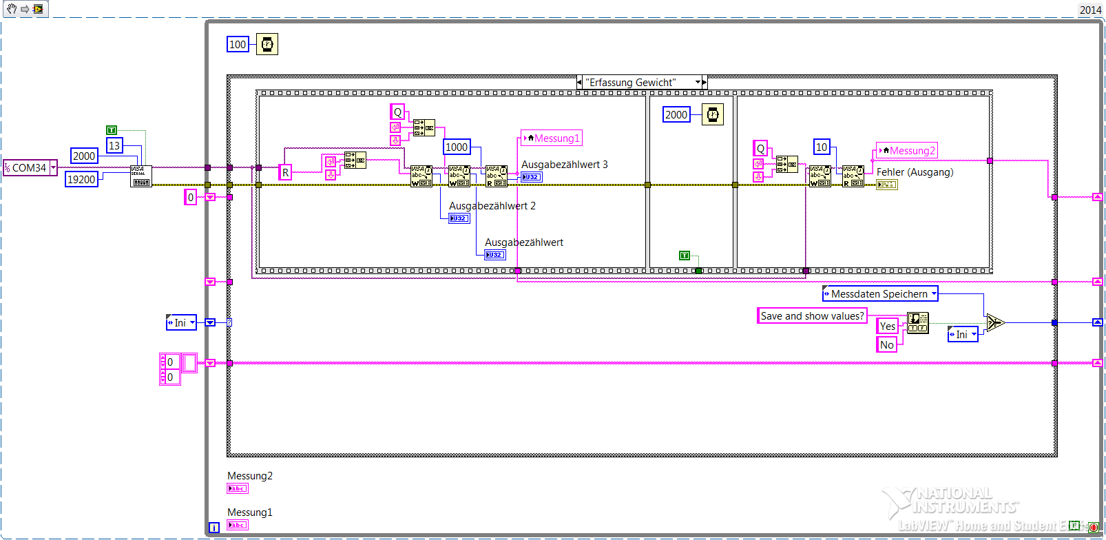

Zitat:2) Die Pause welche ich mit einer Sequenz und einer Wartezeit gebaut habe, ist wirkungslos.
Die Pause wird auch nie ausgewählt.
Erfassung Gewicht springt auf Erfassung Gewicht 2.
Erfassung Gewicht 2 springt auf Erfassung Gewicht.
Wie soll das den auf Pause springen?
Die Pause hat zwei Timer, die meiner Meinung nach parallel laufen da kann man sich einen sparen.
Zitat:1) Beim ersten Messdurchlauf fehlt mir Gewicht 1
Logisch muss ja fehlen. Du schiebst beim ersten Durchgang eine 0 durch die If Anweisung. Erst beim zweiten Durchgang stehen dann zwei Werte in dem Array.
Zum Zählen der Durchgänge kannst Du auch das "I" von der While Schleife verwenden.

Mit dem PauseCase hast du recht.
Im Eifer hab ich die Auswahl vergessen anzupassen.
In der Pausensequenz habe ich jetzt nur noch einen Timer drin.
Jedoch macht er komische Sachen. Die Sekunden werden eingehalten, nur nicht an der richtigen Stelle. Im Array werden dann aber 3 Zeilen (Messreihen) mit einmal ausgegeben.
Die Nummerierung habe ich mit der Iteration der While-Schleife verbunden. Das funktioniert jetzt auch.
Das Problem mit dem Befüllen und dem Schieberegister bleibt aber bestehen.
Wie kann ich es ermöglichen, dass in so einem Ablauf, schon die erste Messung voll aufgezeichnet wird?

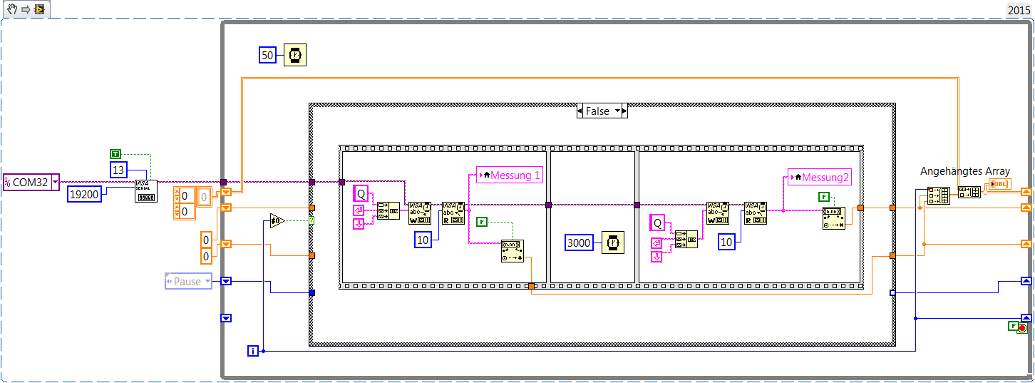

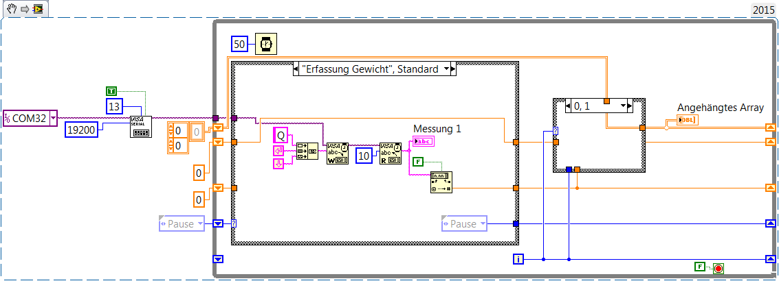

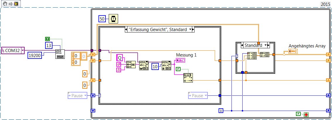

Verbinden die Iteration der While Schleife mit einer If Anweisung in der die Array Daten zusammengesetzt werden.
Wenn Iteration <=1 dann wird nichts in das Array eingefügt.
Den Zähler habe ich mal einfach gelassen. Ist natürlich so unschön.

Hallo Steffen,
Zitat:Das wird ja ein Prüfstand. Da kann ich doch nicht erst 2 Nullrunden fahren.
Das wäre eine Null Runde, da die erste eine Pause ist. Bei jeder Pause wird auch ein Datensatz erstellt. Soll das so sein?
Wenn man per While Schleife im Wechsel zwei Messungen aufnimmt, wird es immer eine Null Runde geben.
Daher würde ich eine If Anweisung mit der Iteration "bei 0 mache zwei Messungen" und dann weiter.
Zitat:Und warum klappt das mit den zeitlich versetzten Messungen nicht?
Nach der Zweiten Messung springst Du direkt in die erste Messung. Da ist keine Pause.
