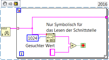

automatische Auswahl der VISA Adresse

Ich hätte eine Idee.
Die For Schleife läuft bis das Ergebnis der richtigen Schnittstelle kommt. Dann wird sie beendet und die COM Daten stehen am Ausgang der Schleife.
Keine Schnittstelle gefunden ist dabei nicht berücksichtigt.

RE: automatische Auswahl der VISA Adresse
Super Danke für die tollen Hilfen!
Es funktioniert jetzt alles Smile
Wenn keine Schnittstelle gefunden wird zeige ich dann einfach eine Fehlermeldung an, dass kein Gerät angeschlossen ist.
